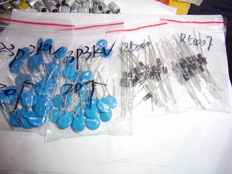

  上次论坛推荐的9.9包邮的电蚊拍,想着我这边经常被蚊子骚扰,然后进去看了下,9.9的是电池款的,然后充电的是19.9的。弄了个19.9的
收到东西一看,非常薄的箱子装着,牌子边上已经摔断了,重要的是电网没电,联系卖家,又拍视频的,最后要我自己先垫付运费发去换,算了,自己折腾
拆开了检查,变压器虚焊,补焊上了,结果发现不知道哪个二极管漏电,电压根本上不来。又特地换了二极管,结果又发现2倍压1K多V了,电容才1KV的,一怒某宝特地买了高压电容和二极管回来折腾。
把高压部分的倍压电容和二极管全换了,然后换锂电池,三极管换成C5707的,电流调节到0.8A,然后好了拿着对着个蚊子一扫,噼噼啪啪一阵,蚊子剩一个点了,扫个苍蝇也能一阵响,然后一直连续放电弧,目的达到,就是糊味太大不好闻。
哎,投入的时间和钱可以另外买个拍子了。真是闲的蛋疼。

用4007就可以了,不一定非得耐压高的管子
