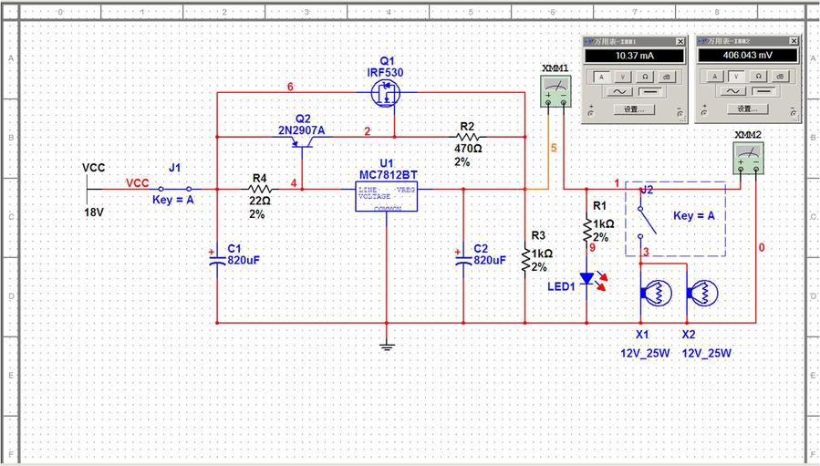

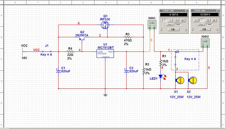

仿真能通过.就代表实际也能使用?

肯定,仿真比实际的时候更严格,前提是仿真的对,特别是晶体管放大倍数一类的设置。

仿真能通过的 实际中 不一定可以用
实际中也有仿真不出来的现象

仿真软件一般都靠谱,但元件模型有时候没考虑到极限参数,
例如很多人用单电源给运放仿真,仿真没出问题,但实物有问题,原因就是有的元件模型忽略了他的供电、最大共模电压等不常用参数,因为这些参数是极限参数,超出这些参数有效范围导致元件非正正常工作状态了。

仿真只是个理论验证罢了    和实际应用还是存在差别    实际应用要考虑的因素很多  打个比方   两个10K电阻进行分压  VCC 为5V   我们得出2.5V 的电压,那么实际真的就是2.5V 吗?虽然存在误差,但是实际应用中还要考虑到元器件的诸多性能, 但是在仿真中是很难考虑到这些的,如果仿真就能代表实际应用    我们还费工夫打样干嘛?

仿真不代表实际,仿真结果不一定正确,有时候会出错
