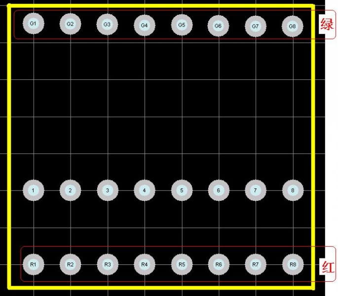

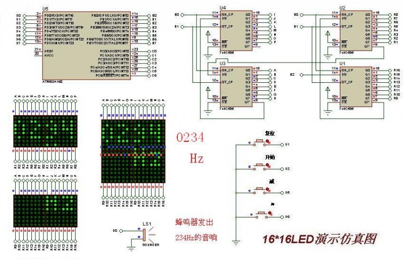

一。封装图
       二。16*16封装排列参考图
      三。16*16参考电路图
    四。说明
   1.  只是提供实测资料和电路设计考虑!
   2.  如用AVR可直接控制,51控制则加245驱动!
   3. 考虑双色红绿本身有亮度差异,加不加限流
       电阻可有实验再定!
仿真实验图:

倪工给个protel99的封装吧。

         我是用protel99SE做的封装。仅供参考!
     如组合16*16点阵块,请参考上面的图!
         led_197.zip (3.49 KB, 下载次数: 719)
 楼主| 发表于 2010-6-16 07:44 | 显示全部楼层
      特别提示:
    为防有误,放置1.9封装后(任意组合) 在PCB布线前,按1:1打印一下,然后对应一下引脚,检查一下是否有错!

一楼的原理图没有驱动芯片 全都点亮时会不会变暗?
发表于 2010-6-16 11:45 | 显示全部楼层
请问倪工  有个很大的问题就是布线 芯片太多面积太小倪工有什么好的办法?
