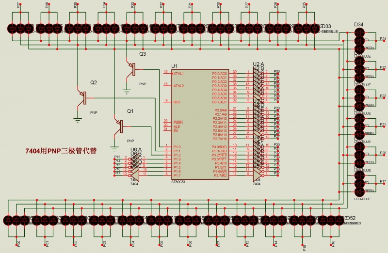

“老大,能不能给个硬件详细连接图啊”?
无锡风 发表于 2011-5-12 06:29 http://116.255.141.47/images/common/back.gif
    曾看过这个原理图,但是一时找不到。记得是 :
全部发光二级管红色的负极脚接P1.0
全部发光二级管绿色的负极脚接P1.1
全部发光二级管蓝色的负极脚接P1.2
剩下的P0 P1 P2 P3 29个IO口 通过PNP三极管 集电极 给29个发光二极管的正极 连接起来。

非常感谢,我找到了楼主的电路图附件,可是不知用什么打开,望指教,麻烦能截个图,最近只能手机上坛子了,谢谢!
全彩拖尾流水灯流水灯.rar (148.1 KB, 下载次数: 1155)

哪位友友把25楼的附件给截个电路图上来啊,谢谢!
发表于 2011-5-18 23:14 | 显示全部楼层
好看,真好看
发表于 2011-5-19 09:02 | 显示全部楼层
25楼的电路图
发表于 2011-5-20 07:53 | 显示全部楼层
回复 29# af5498
谢谢,辛苦了,元件邮到就开工!再次感谢!
