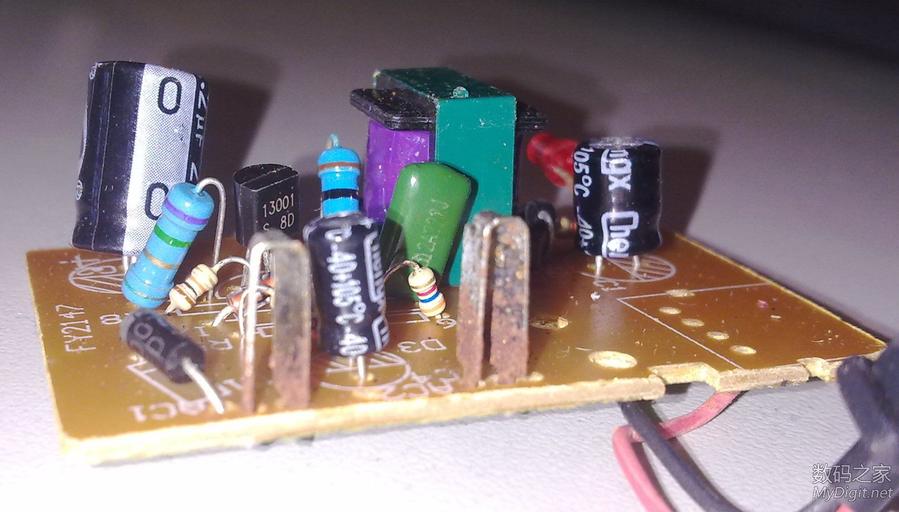

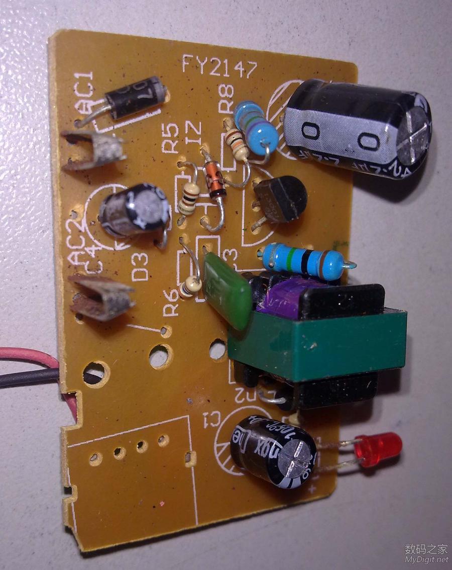

半年前修手机送了个充电器,今天拿出来充电,冲了一夜,尼玛!!只充了7%   看了看标签  顿时无语了   果断拆开
http://img.mydigit.net/Mon_1401/88_1036704_1038811fe7e4bcd.jpg?246 88_1036704_1038811fe7e4bcd.jpg
尼玛,标签你能在坑爹吗?350正负500MA  也就说输出在-150MA到850MA之间   难道你要手机给你充电吗?那要你何用!

狗血的做工,不说了

没爆不错了,我觉得电压标错了,应该是5.5±220V

220v的触片是铁的,都生锈了。。。

输出整流用的不是4148,还是有良心的,以前人家拿给我修的说充电非常慢,拆开一看,输出整流的是4148.换个1n5819马上解决问题。

这个充电器才卖1.5元,你想人家可还还要吃饭啊。多几个零件的要收1.9元,这样的价格,你还想要APC充电器的品质,那不可能,价格差几十上百倍。中山蛮多这种厂的。

差点到无所谓  这铭牌上标的就有点太离谱了
