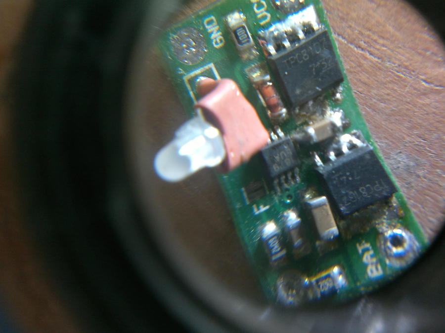

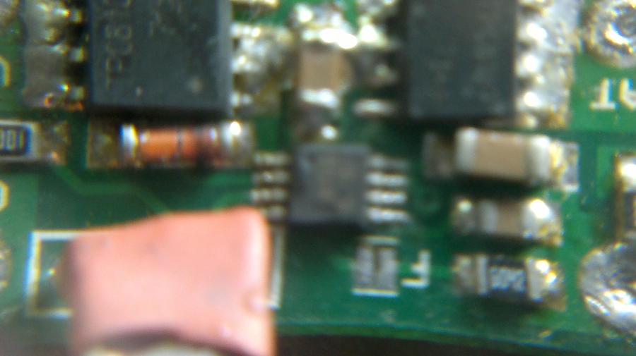

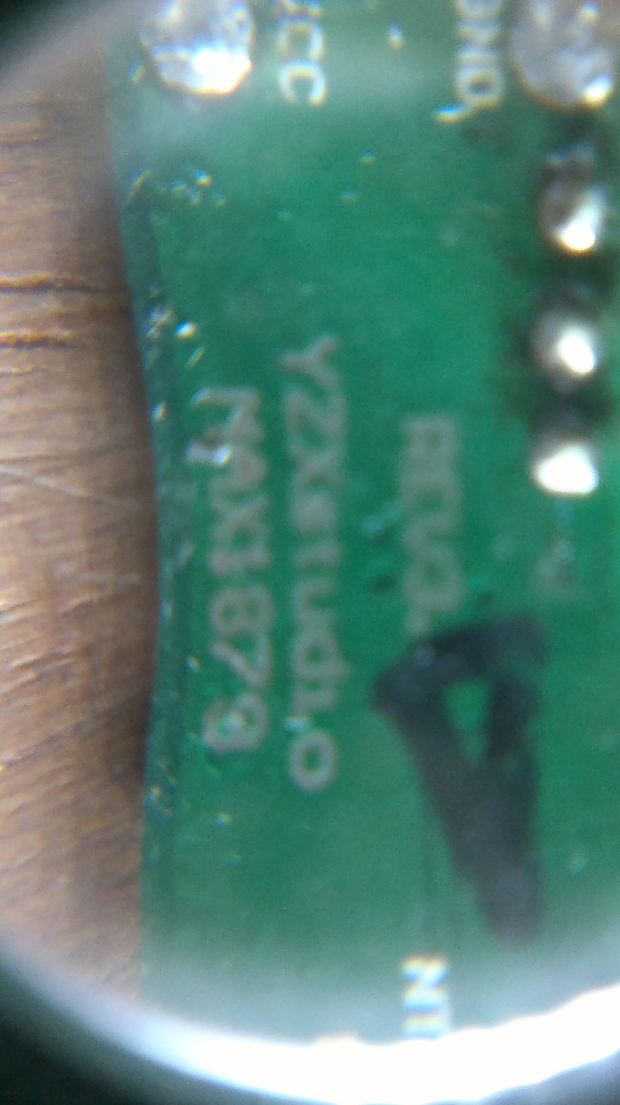

先前在老黄那入的俩块1879的防反流板子,焊接好的。用了一块装在万能充壳子了,充了一次2.5H就冲好了一块手机电池,之后充其他的手机电池就充不进了,接电池不亮红灯。一恼之下把电池接反插电一缕轻烟升起,在之后不管接无电池都是绿灯,用TPC8107换掉4435,断开电池是3.90V,1879五脚1.40V,第二块焊好后就罢工,不接电池是4.25V,五脚ADJ也是1.40V,不知道是哪个坏了,电源是大华可调2A限流。请各位坛友指导下到底是PMOS还是1879的问题,如何快速分辨其好坏,感激不尽!1879的4脚是接在5脚上的。图片是用放大镜放大拍的,手机拍不清,见笑了,看个意思呵呵。还有个疑问,看到网上1879的4脚(好像是频率控制吧)可接5脚(ADJ),6脚GND,8脚BTA,这个有何区别?

目测8107鼓包了,估计挂了

电池接反芯片就完蛋大吉了

那个黄师傅的套件吧,充电板接反1879必烧。用1879还是加上自动极性
