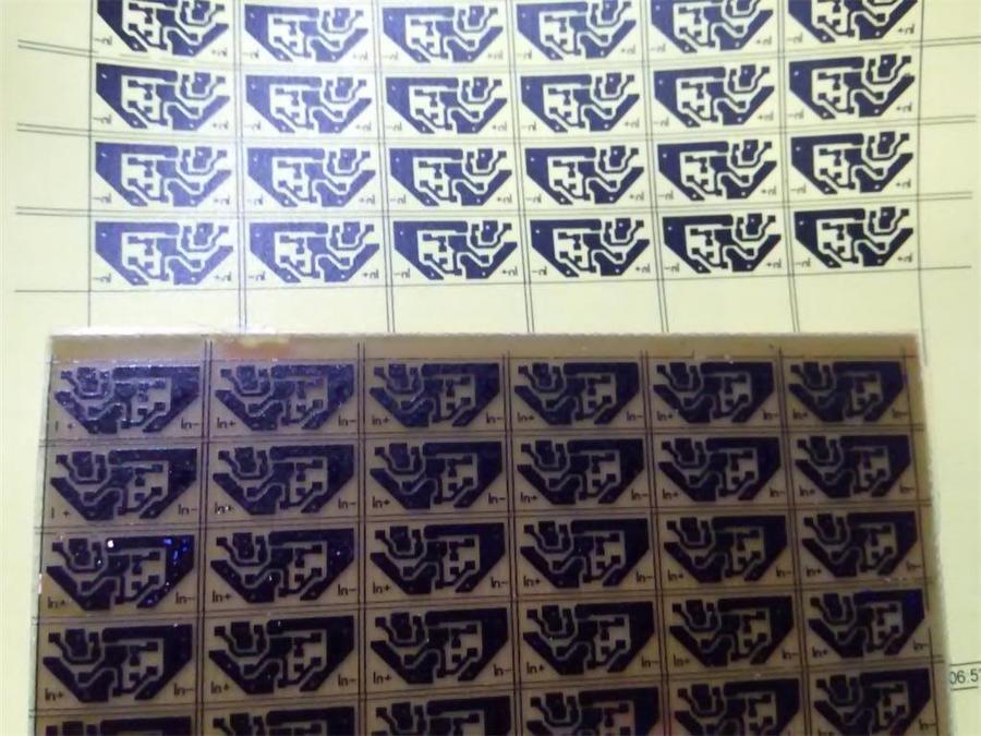

这是原理图,,
可以把TL431改成固定值的稳压管.
还可以比这个电路还简单的吗,欢迎讨论.

我习惯把在可调电源上接个USB插座,方便接USB设备充电..难免有时用过高压时忘记调到5V就把设备接入.......
就当是多一层保护吧.

楼主那个MOS管应该是PMOS吧
 楼主| 发表于 2014-6-7 18:10 | 显示全部楼层
ain365 发表于 2014-6-7 17:58
楼主那个MOS管应该是PMOS吧
..是的,画错了.

很实用的东西!TL431用4.7V稳压管代替

我刚开始做的也是基于稳压管的.
使用5.1V的稳压管,大致近6V输出才关断,而4.7V的稳压管又不太容易找...
所以才用TL431代替的.
可调...
而且稳压管的体积都比较大.大多是玻封的,
小封装0402的不好找,0603的也不好找..
悲剧的是TL431 同样的SOT-232,竟然有两种引脚定义...
