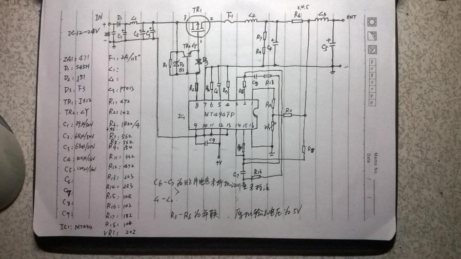

494驱动p沟道降压电路
494驱动p沟道降压电路
494驱动p沟道降压电路
发表于 2014-6-7 23:01 | 显示全部楼层
都这样了 MOS后面加个二极管成BUCK电路不是更好嘛。。。
发表于 2014-6-8 06:54 | 显示全部楼层
估计是忘画了
发表于 2014-6-8 09:02 | 显示全部楼层
官网上就有这图纸
发表于 2014-6-8 09:30 | 显示全部楼层
实物电路抄的?
发表于 2014-6-25 22:17 | 显示全部楼层
都这样了,MOS后面加个NMOS成同步整流不是更好嘛
同步MOS怎么驱动。。。小心电流回流造成巨大的发热。  发表于 2014-6-25 23:54
