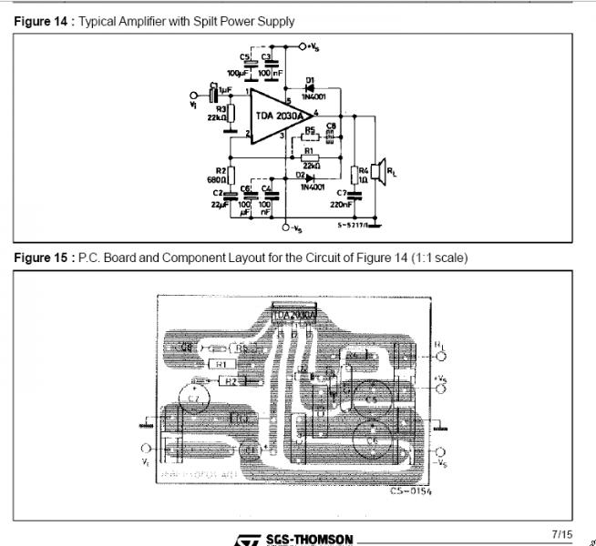

望好心人帮忙部下单面PCB谢谢
发表于 2010-6-16 01:25 | 显示全部楼层
俺自觉功力不够,布HIFI板子没信心。推荐楼主参考TDA2030官方手册上的PCB。
发表于 2010-6-16 03:32 | 显示全部楼层
自己实验一下tda2003的音质还可以,我的电脑音响就是tda2003的功放块
发表于 2010-6-16 09:25 | 显示全部楼层
刚做了一个2030的功放,正好有这个图
板我做完了,能响,杂音也不大,但不保证没有问题,你自已核对下吧
这个是我自已用的,你可以参考下
我现在发现的问题是大音量失真,因为手里只有一块UTC的2030,无法代换,也不知道是不是块的原因,而且也不知道是不是单电源的问题,如果可能的话,最好还是用双电源
