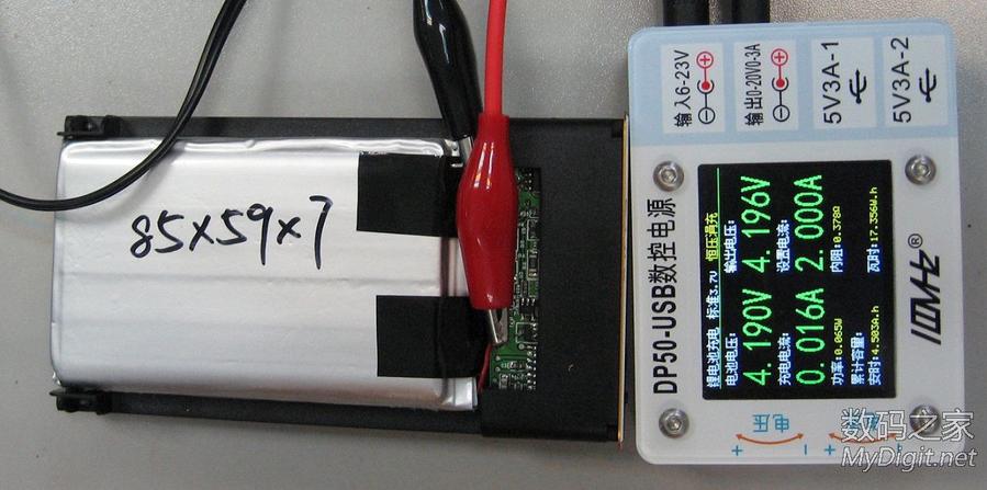

昨晚上手痒想用DP50-USB对移动电源充充电,看看移动电源充满要多少mAH。结果USB数据线插入USB1中后发现DP50显示的电压闪了一下,隐隐看了到了一下电压跳到了好象7V然后移动电源就充不进电了,拆开电源一看有颗IC(应当是TP4056之类的)无输出了,应当是烧了。另发现接USB1时DP50还是在上次设定的锂电池充模式,电流设定在2A。下图只是上次直接接锂电池充电时的情况,这次接USB充电时没有切换回标准模式。

为什么在锂电池充电模式中USB1会输出这么高的电压啊?不是会关闭USB1输出的吗?

你的版本没有升到最新版本吧;
另充电属于恒流操作,这个好像违反了恒流源不串联的规则,还是不要在锂电充电界面弄USB吧;
50W的已经将USB和充电分开了,这么接确实好像有些问题;

主模块瞬间负载拉低电压后恢复时有一个电压反冲。。。。呵呵呵。。。无保护的50更容易挂。。。用USB2吧。。

我的DP50-USB  V1.8版本对移动电源充充电,结果USB数据线插入USB1中后出现高压把移动电源给少了直冒烟,记得电压跳到了好象15V以上,拆开电源一看有颗IC TP4056烧糊了。什么原因啊
发表于 2014-6-18 19:53 | 显示全部楼层
V1.8怎麽老是出问题呢,刷机时选择的“全部清除”和不选  ‘FF 优化 ’  选项,下载完再校对一边的选项,之前的版本就没有问题,然后我又刷回1.7的版本了。
