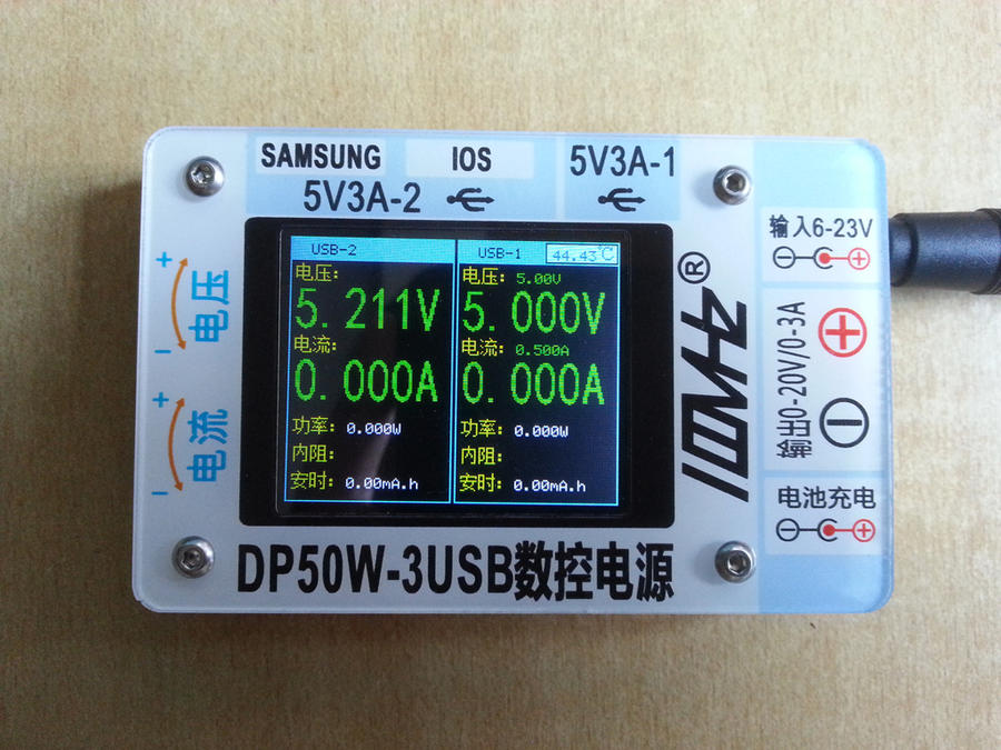

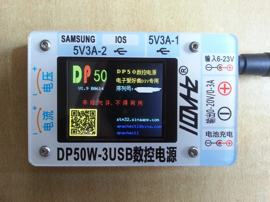

V1.9固件刷上了,USB输出的界面看起比V1.8清爽多了,稳定性有待时间验证。
刷好了V1.9
刷好了V1.9
V1.9的USB界面
V1.9的USB界面

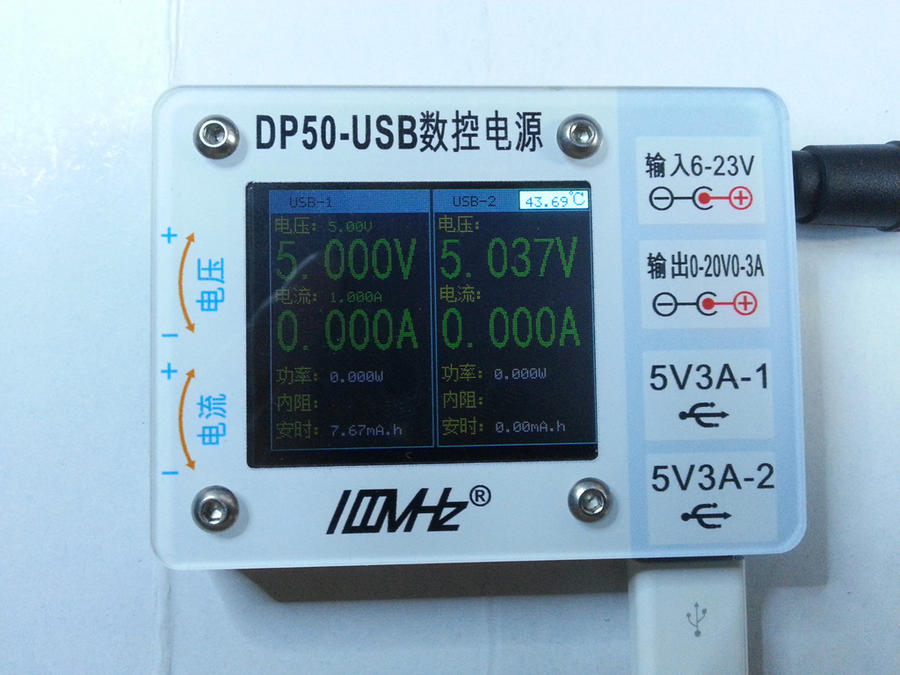

V1.8的USB界面
V1.8的USB界面
