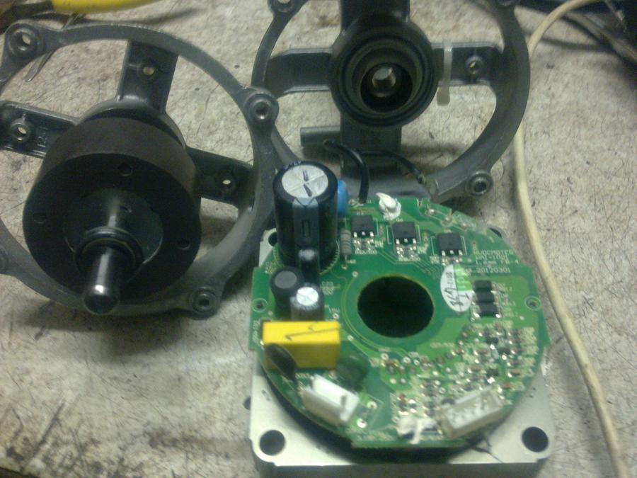

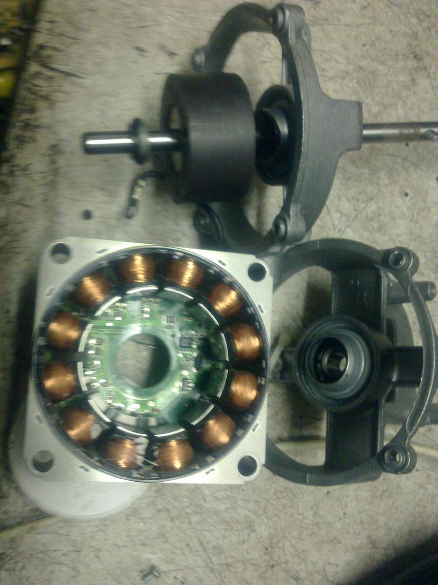

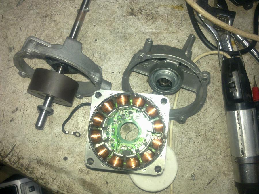

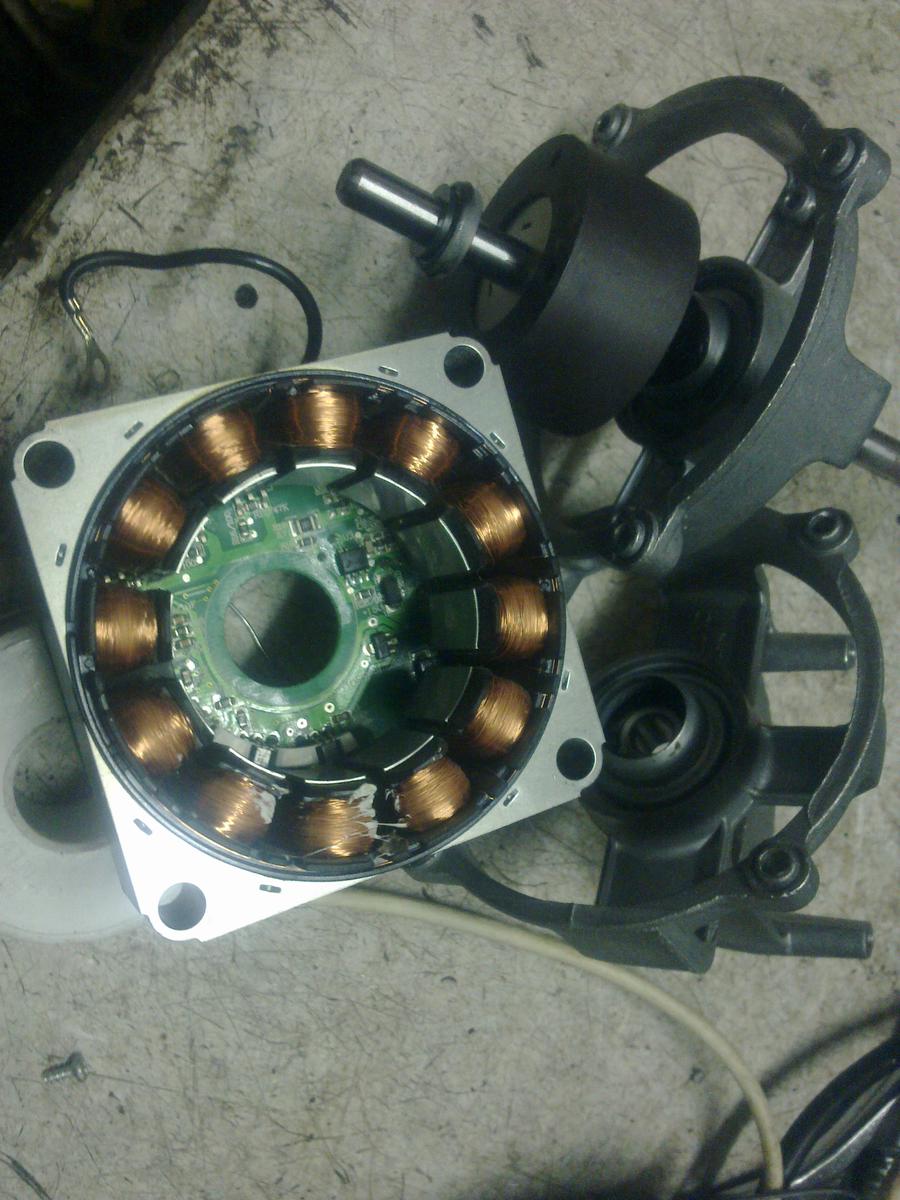

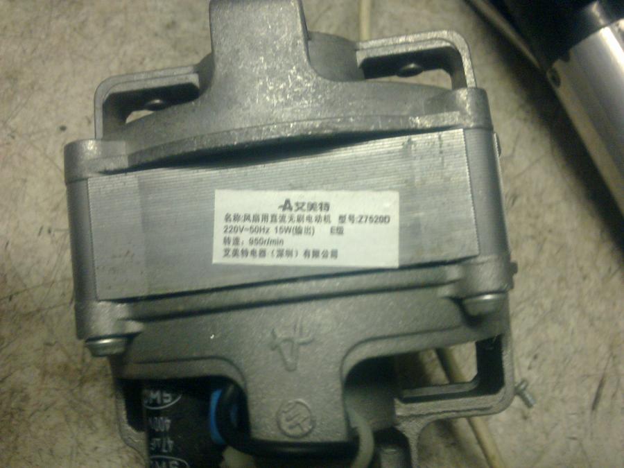

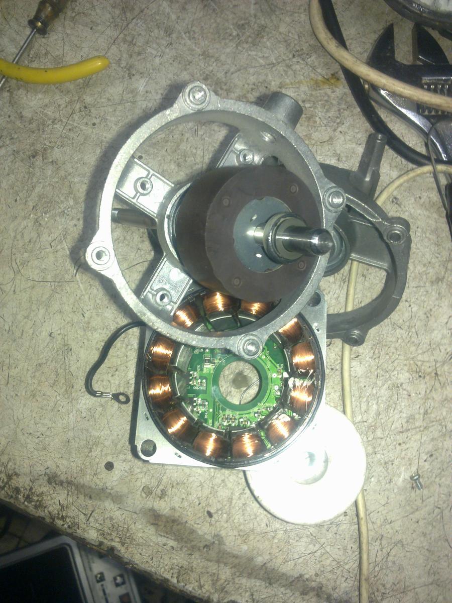

我上传几张高档的风扇电机,手机拍的不是很清,这个是220V供电的,有一种是24V供电的,5节18650在中档能工作4个小时左右,分24档,其实是无级调速,带的是400MM的风叶。
xwj
这漆包线的颜色有点怪异啊~  发表于 2014-6-14 23:48
