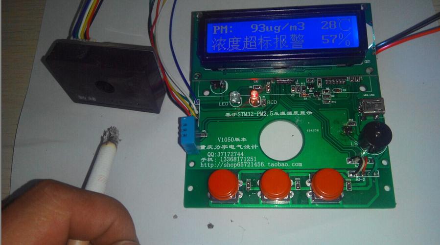

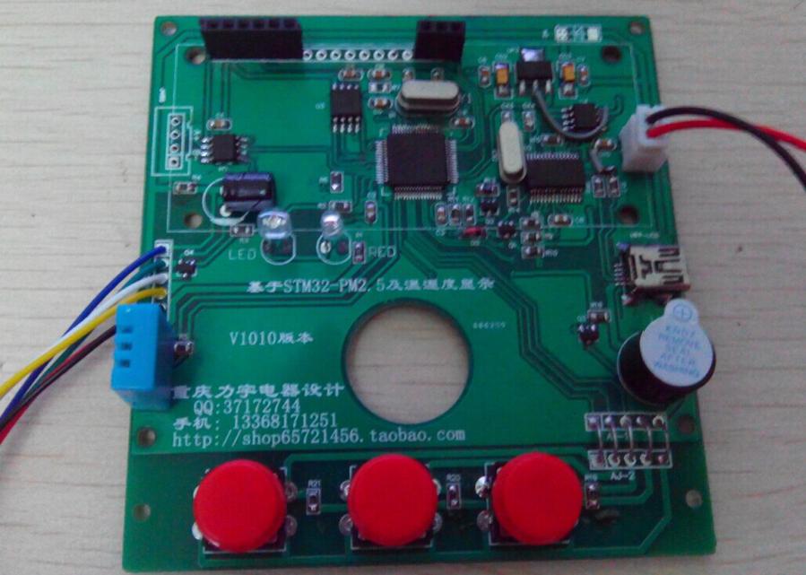

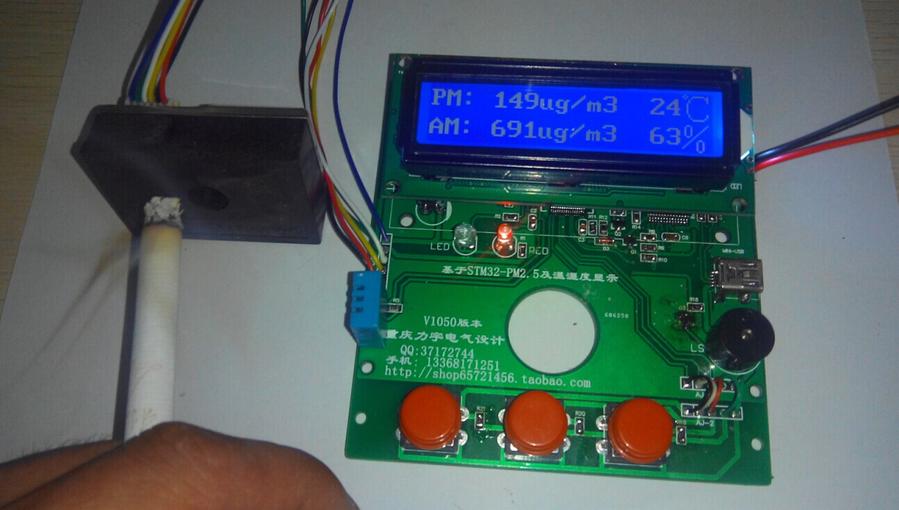

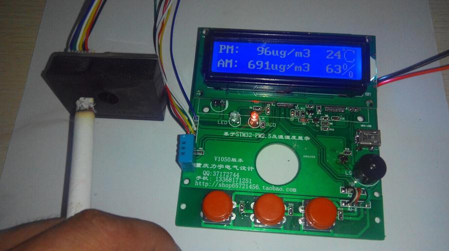

最近在做个项目,所以打板打了一些,确实自己只能用2-3块做调试,其余的只能出给喜欢DIY 的坛友。
基于C51温度 湿度显示 的PM2.5检测。这个我提供原理图原程序代码以及HEX文件。
基于STM32-PM2.5显示设计的,确实由于公司正在开发一些项目,所以不方便提供原程序代码,只能提供焊在板子上已经烧录好的STM32。
前提是 坛友自己有着DIY的能力。
板有2处小BUG 一处为设计的是USB转串口烧录。但是我少画了个电阻。所以增加一个电阻要飞线。这个坛友不需要调试程序 所以那部分可以完全不焊接。
另外一处其实不是BUG 本来设置的是背光通过MOS管开关,但是我直接用线短接提供背光,DIY动手能力强的坛友可以外接一个背光开关。
本人不以牟利为目的,此次开源,也希望坛友遵守此规则。DIY本来就是一种乐趣。我不希望坛友拿到此图以及HEX文件以后。
直接做板以盈利为目的,什么再销售给坛友。这就违背了我此次开源的初衷。

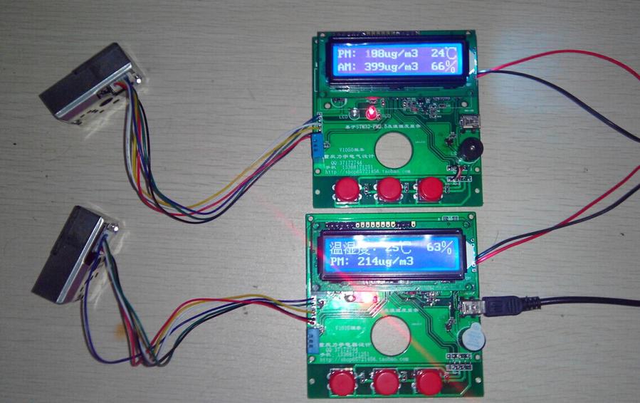

STM32设计方案液晶是采用了带字库的144*32 液晶,所以显得有点骚包。
C51采用的是 89S52+ADC0832 加1602液晶。
STM32板有2个版本,一个是 配合夏普PM2.5 第一代传感器,
另外一个版本是配合夏普PM2.5 第二代传感器。
STM32  1050用的夏普第二代传感器。   只出9片PCB    每片30元板上焊接了STM32F103RET6 加晶振并且烧录程序 其他元件没有http://item.taobao.com/item.htm? ... &id=39525354964
STM32  1010用的是夏普第一代传感器。只出9片PCB    每片30元板上焊接了STM32F103RET6 加晶振 并且 烧录程序http://item.taobao.com/item.htm? ... &id=39544893772
C51 用的是夏普第一代传感器               出 10片PCB    每片10元
http://item.taobao.com/item.htm? ... &id=39515527592

发表于 2014-6-14 23:15 | 显示全部楼层
2线驱动1602??
发表于 2014-6-14 23:16 | 显示全部楼层
那个两线是主电源吧!芯片在板子地下
 楼主| 发表于 2014-6-14 23:16 | 显示全部楼层
不是!3线驱动 14432   1602直接用的并口驱动
 楼主| 发表于 2014-6-14 23:18 | 显示全部楼层
本来是打板打着玩的,最近看见屋子里一大堆东西所以 清理一下!
