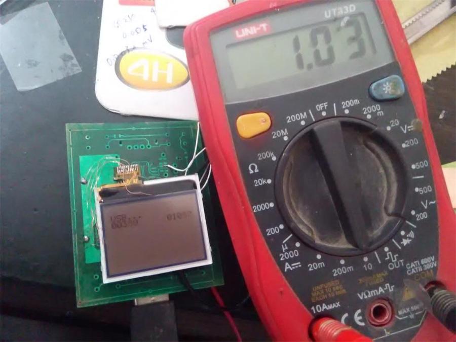

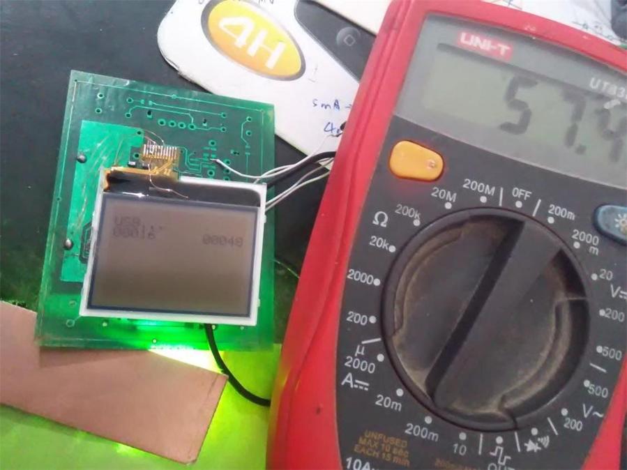

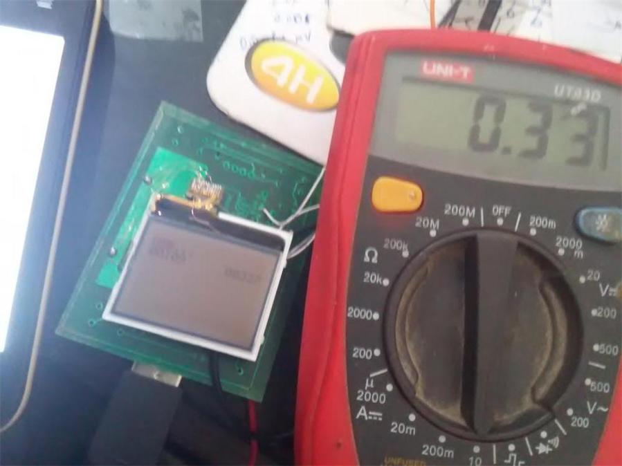

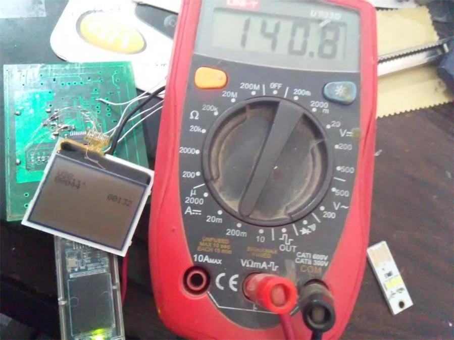

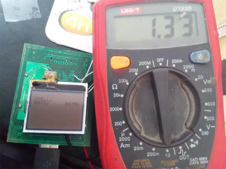

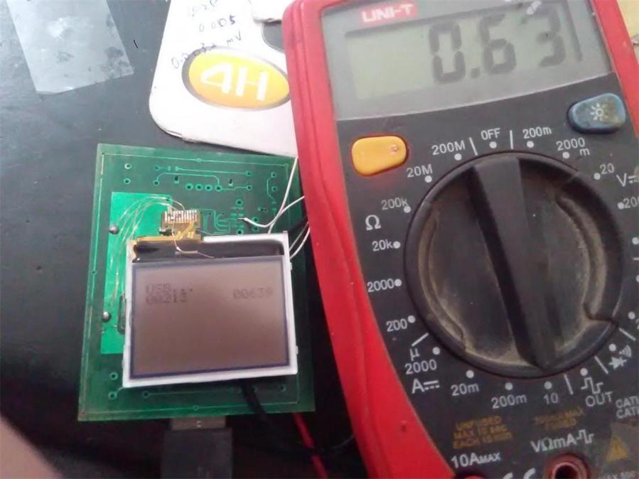

 楼主| 发表于 2014-6-17 17:27 | 显示全部楼层
384065902 发表于 2014-6-17 12:29
过采样最小需要两倍?感觉不怎么好。本来测流噪声就大,貌似你走线还稍长,AD采样不留余量不说还过采样。 ...
过采样最小需要两倍?感觉不怎么好。>>>>  暂时还没有使用过采样,10位AD,读数会小跳,目测AD值跳2~3位的样子.
本来测流噪声就大,貌似你走线还稍长,AD采样不留余量不说还过采样。。。最终成品只是显示分辨率10ma,真实值则很值得推敲.......
>>>> 现在看来在500mA~1A之间的数据和真实电流误差不大.. 可是小电流(<100mA/>1A)后,误差已经超过10mA了.
自己做电流表是15位最大32000数值的AD做0-9999ma,检流电阻AD走线小于4mm,测试跳变很准确。
>>>> 高性能MCU不会玩,目前只会玩51和STM8...还仅仅入门而已...检流电阻AD走线要短我知道啊,可是我这里以我的水平短不了了啊.除非只做一路. 或多用运放(运放不便宜啊).
今天试了下,把液晶屏飞线上去.
写了简单的程序,
MD,这个屏效果和以前的比差一截..
程序没有校正.
仅仅是   3300*AD/1024 再辅以电流检测放大值.. 计算的.

板子液晶很面熟,呵呵,原来是你呀。楼主可以试下,358+F3P6,取样用50毫欧以下的(大了有的手机电流异常),电压用0.1%的电阻,就是细节一直没确定所以没有量产。我上次打板测试的结果是,电压还过得去,和万用表差不多,电流我感觉也可以了,和成品差不多,这东西真没必要多高精度,能判断充电器数据线移动电源的品质就看可以了。
