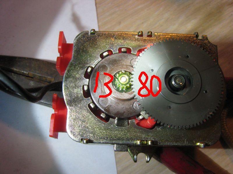

二手,外观严重锈迹,240V AC电机时钟,类似翻页钟 不包好

刚好快1/12,估计是齿轮的问题,但1/12在一个齿轮上已经占了30度角,这么大范围的阻塞不太可能,我怀疑是不是电机轴的那个齿轮换过?比如原来是12齿的给换成13齿的或是原来24齿的换成26齿了。

刚才观察了1小时, 发现快了5分钟。  那么算下来12小时正好确实快了1小时。

电机上明确标明“AC240V 50HZ 3W”,会不会标注的规格有误

回到家看到好像又快了一个小时,  看来得拆开看下结构,数下齿数了。

今天把机芯给拆了.
发现最小的齿轮 是13齿,而且有一齿好像是被破坏过的.
如果那个13齿是12齿的话,应该就准了.
看来得做个齿轮了.   雕刻机,远目.{:3_475:}

   13齿,12个沟。人家不会这么大意的

传动比是沟之比么?
当然不知道后级齿轮的传动比.
我的意思是,目前的情况是 12小时走了13小时. 第一级齿轮齿数是13, 那么把第一级齿轮换成齿数为12. 不就解决问题了么.
不过为何如此确实难以理解. 机芯明明标的是50hz.
发表于 2011-2-6 19:28 | 显示全部楼层
还有 13个齿 应该是13个沟.
