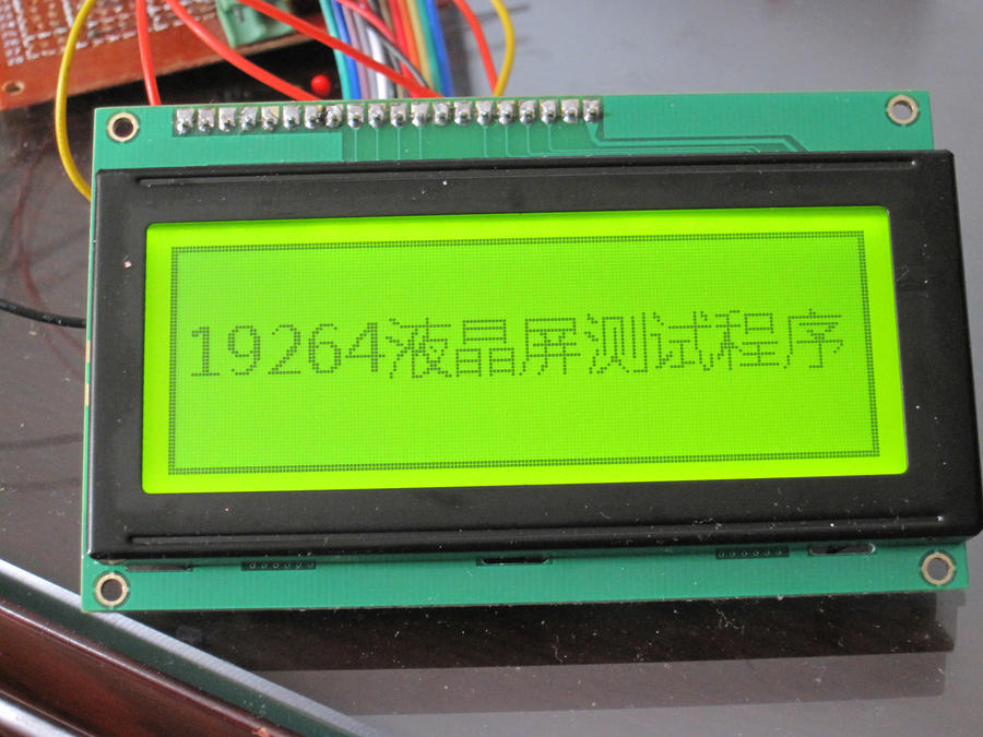

在一乐淘宝购了个19264-7.2屏,网上查了,基本与HF19264-7.2一致。写了个51的驱动程序测试,成功。屏通信的速度很快,最先设定的延时全部取消。只是对比度不理想,最大了。

上个效果图看看

这是主屏。资料参见附件。对比度最高在-6v左右。

背景灯亮度搞小点,对比度就满意了。
 楼主| 发表于 2014-7-11 21:09 | 显示全部楼层
我试试,谢谢。
