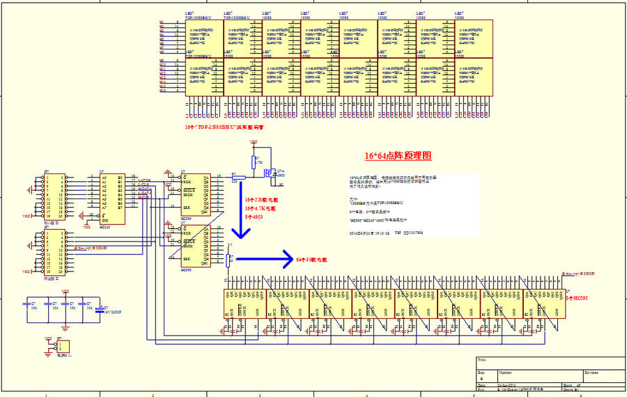

16*64点阵原理图,根据线路板实际走线用万用表测量,接口是20脚的,
这种用10个595驱动的点阵在网上找了很久。
元件:
"15088BH"元件是TOP-15088BH/U
5个电容,3个接口是插件
"HC595""HC245""4953"和电阻是贴片。
我画这个原理图出来后发现一个问题不明白,就是原来的PCB走线595的Q0到Q7与数码管是随机连接的。
2014年6月24日 19:13:07     TSF  QQ 11017806
附件里面有5个文件
Sheet1.Sch     初次画的图。
Sheet2.Sch     用总线和网络从新画图。
Sheet2.ERC    检测Sheet2.Sch无错误。
Sheet1.lib       用的到SCH元件库。
PCB1.PCB       空文件。
16X64点阵.rar (29.84 KB, 下载次数: 284)
