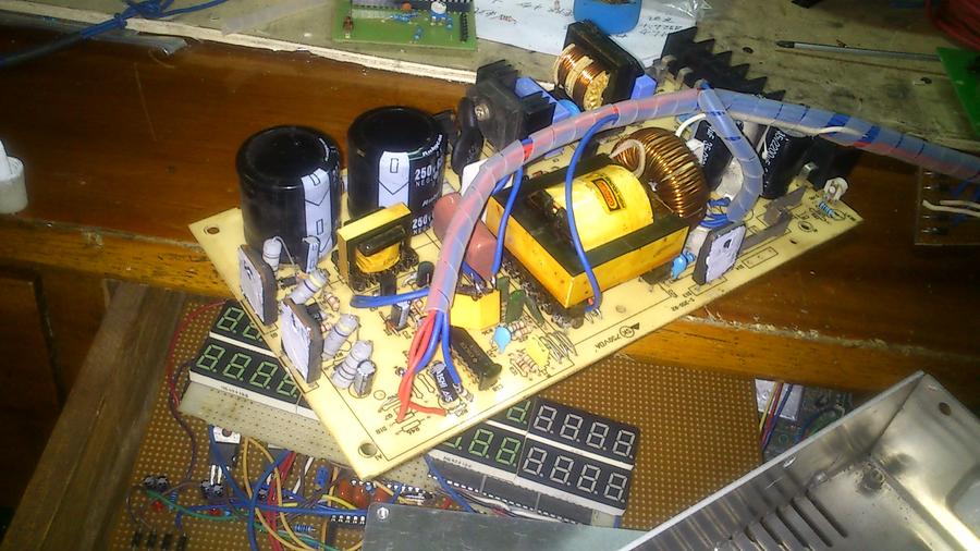

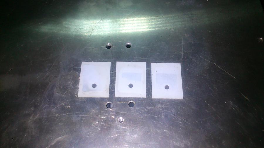

里面第一个电源已改完,把它装起来腾出桌面来好改下一个。

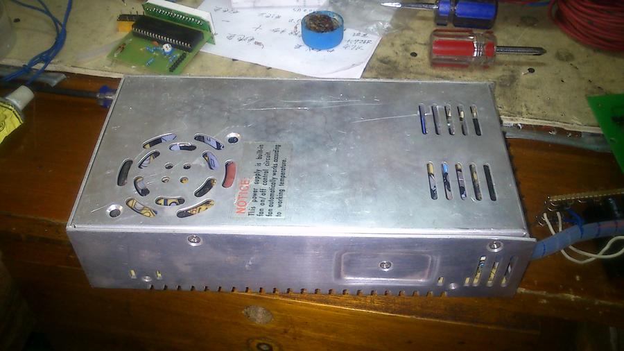

把原外壳擦干净。

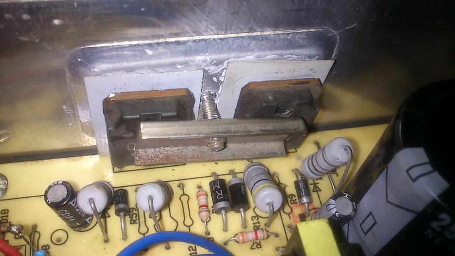

在功率管和肖特基的散热位置涂上硅脂。
以前一直都是点一个点,前日做移动冰箱时发现根本压不平,散热不好,所以一定要涂平。
功率管和肖特基上也要涂。
别忘了绝缘垫,把它小心擦干净。
擦好一个,对比下。
擦的时候找个干净的平面,轻轻的擦。全擦好。
把电路板小心装回,带上螺丝先不要拧紧。
把绝缘垫放好,拧紧压板。
肖特基也一样处理。

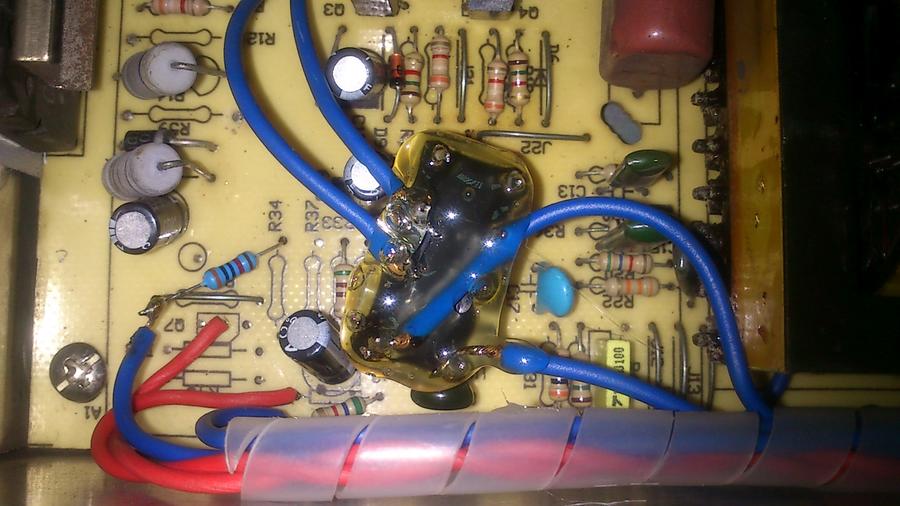

别忘了给输出关断继电器做绝缘,我这里用胶粘住,稍稍远离变压器。
完美合盖。

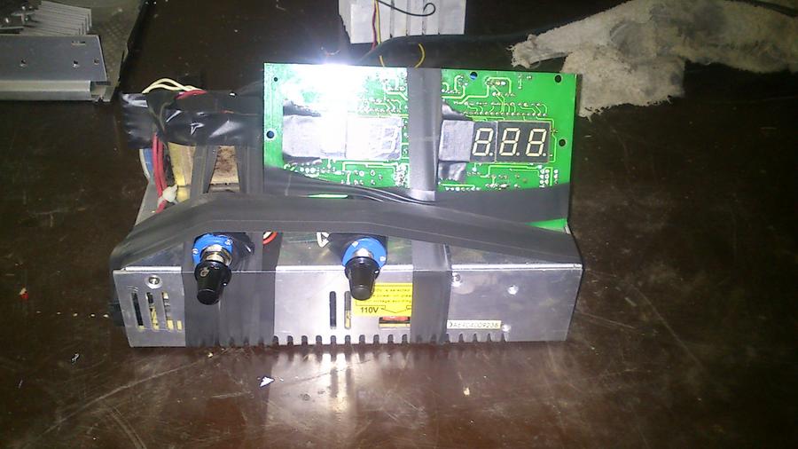

固定变压器、数显板、调节电位器。

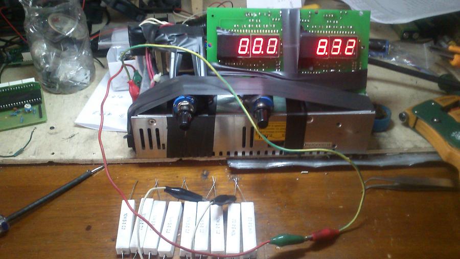

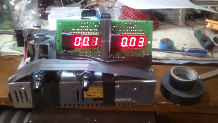

废了一卷半胶布,上电看看。
一切正常收工。

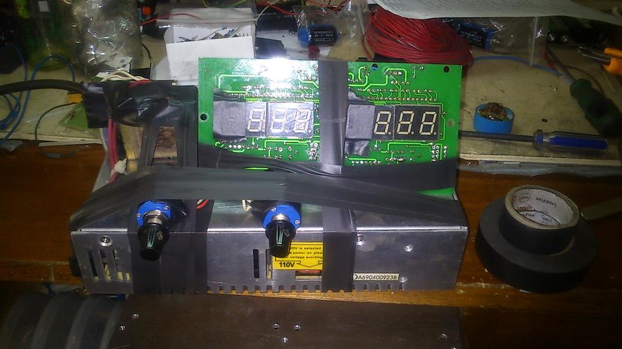

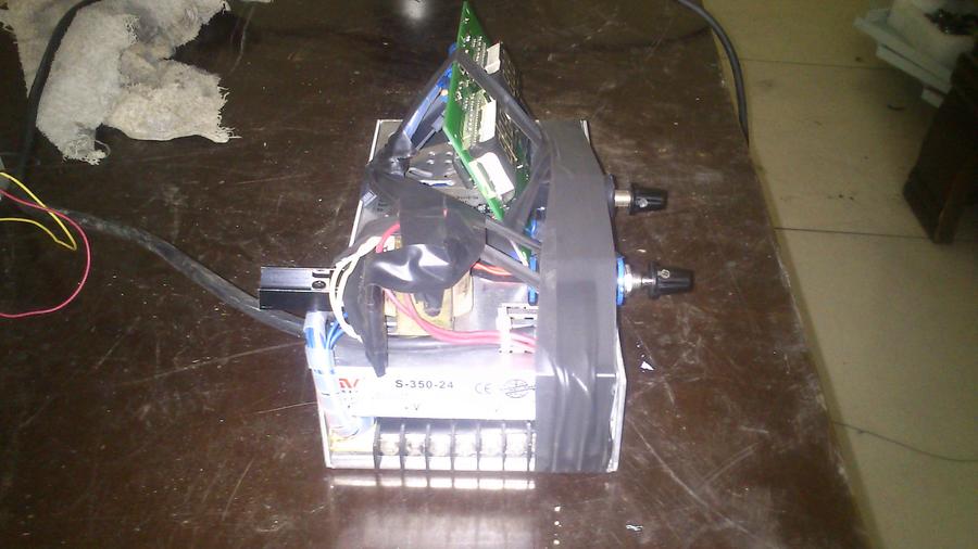

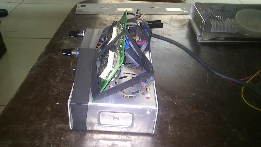

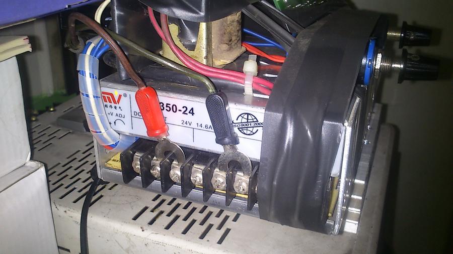

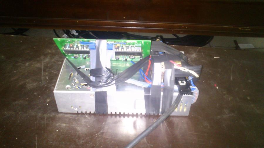

突然发现屈才了,这个模块是350w 24v 14.6a的。
我才用到刚好一半。
发表于 2014-6-25 08:27 | 显示全部楼层
只用一半浪费啊,拆开再折腾
