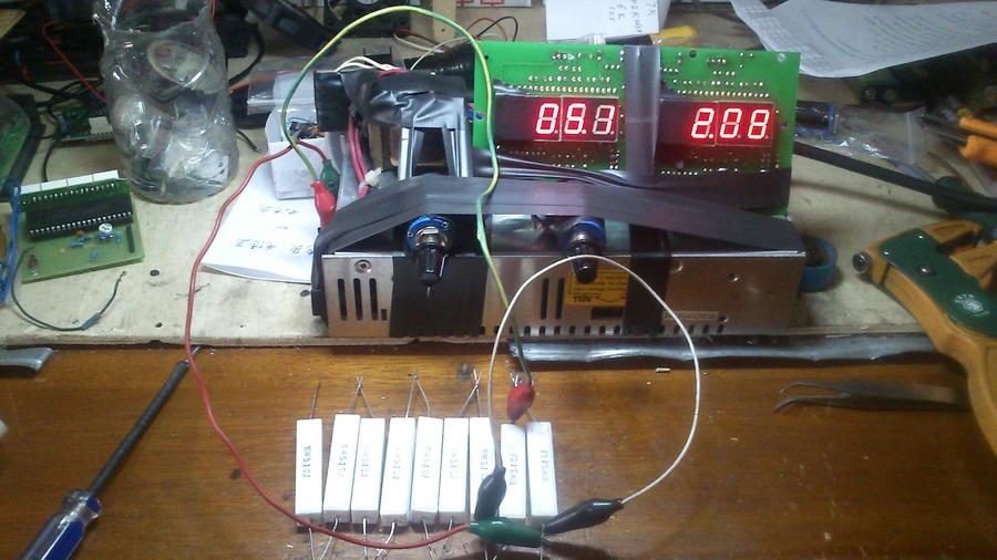

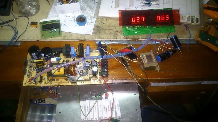

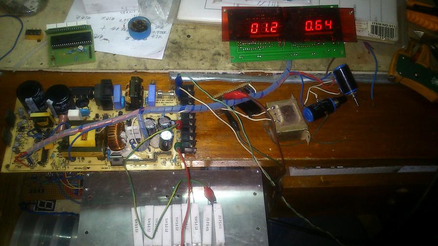

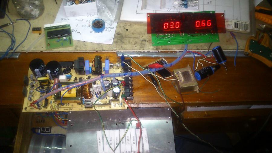

里面第一个电源已改完,之前有人问过恒流精度的问题。

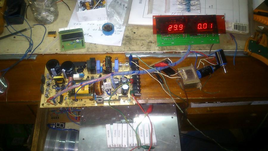

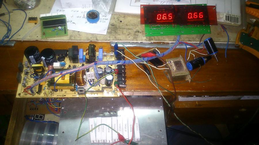

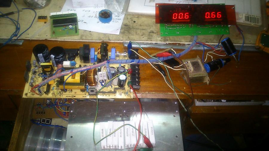

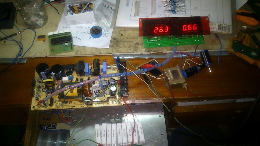

测试结果如下,电压设定30v,电流设定最小0.66a。
短路输出。
接两个5.1欧电阻并联。
接一个5.1欧电阻。
接两个5.1欧电阻串联。
接三个5.1欧电阻串联。
四个5.1欧串联。
五个5.1欧串联。
六个5.1欧串联。
七个5.1欧串联。
八个5.1欧串联。
九个5.1欧串联。
这个精度怎么样,比我那个线性电源好,差0.1v也能恒流。

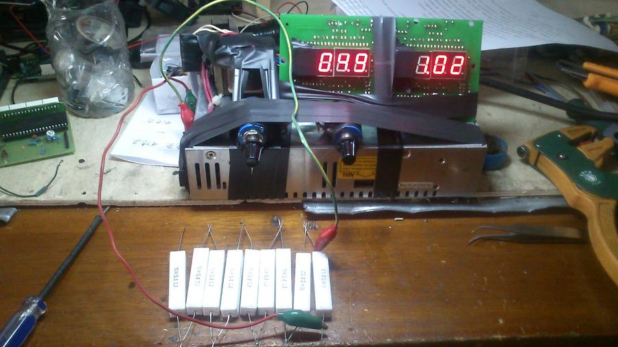

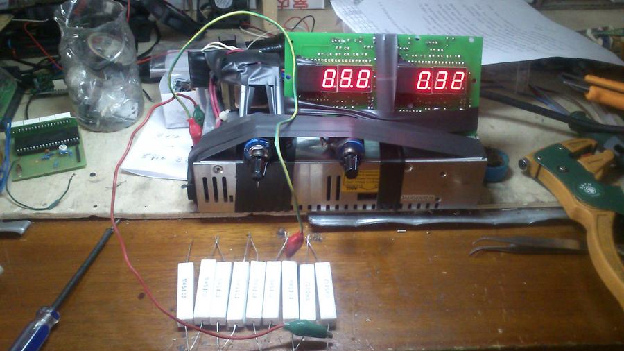

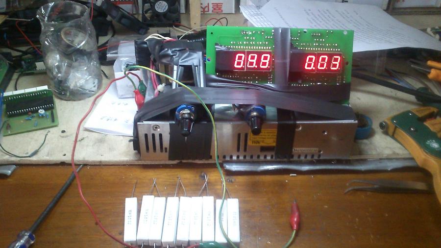

再上个电压调整率测试。
设定电压5v,电流调最大。
斜着盖不上塑料片了,将就看一下吧!
显示4.9v,0.03a。
接一个5.1欧电阻。
显示4.9v,1.02a,电流校准的有点大。
接三个5.1欧电阻。
显示5.0v,0.32a。
接六个电阻,三串两并。
显示5.0v,0.70a。
接两个电阻并联。
显示5.1v,2.08a,有点上升特性的味道。
三个5.1欧电阻并联。
显示5.1v,3.09a,电压没有再上升,还行。
没有夹子了,在往上就不测了。
