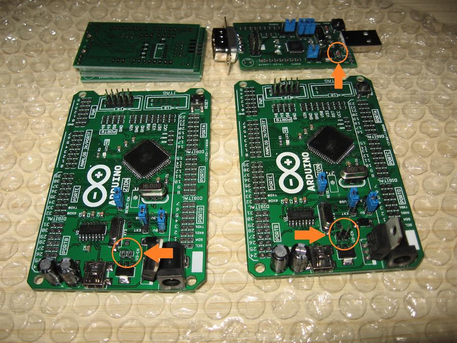

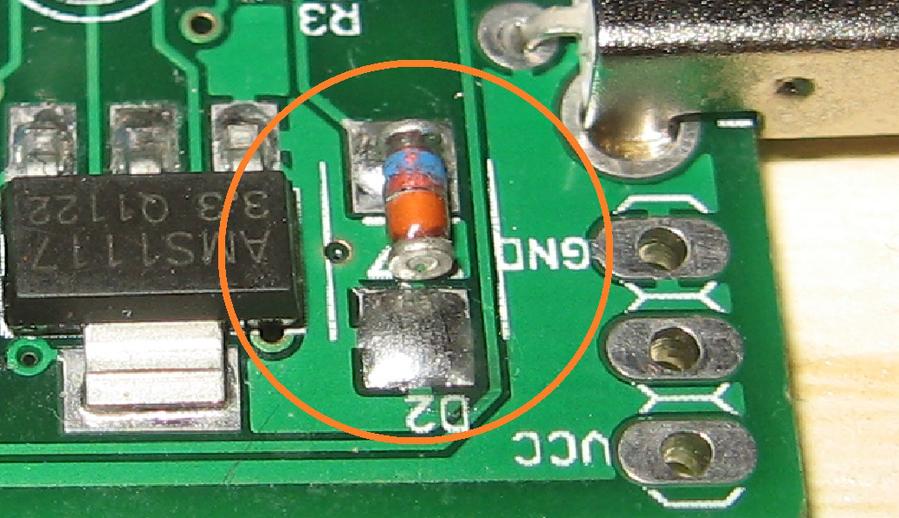

今天也收到了,数量都对,就是包裹里没发现排针,另外还发现一处虚焊和一处漏装,估计是老李催单催的太猛了。这些手底下都能找到,只是实事求是的回复一下。
想说ic的焊工不如俺焊的漂亮来着,想想人家这是批量,也确实不容易了,呵呵。
没问题,只是提示下收到的朋友目测好了再通电,呵呵  发表于 2014-7-14 15:56
那个V3-EN的跳线可以空着的。 只是如果碰到某些供电不足的电脑USB口,就可以把这个跳线跳上,增强115200波特率下的稳定性。  发表于 2014-7-13 10:20
嘿嘿,估计是焊接方疏忽了。兄弟补焊一下,抱歉了。  发表于 2014-7-13 10:06

哈哈,那个2针的插针是不用焊接的,你赚了。
另外二极管不像人工焊接的。
