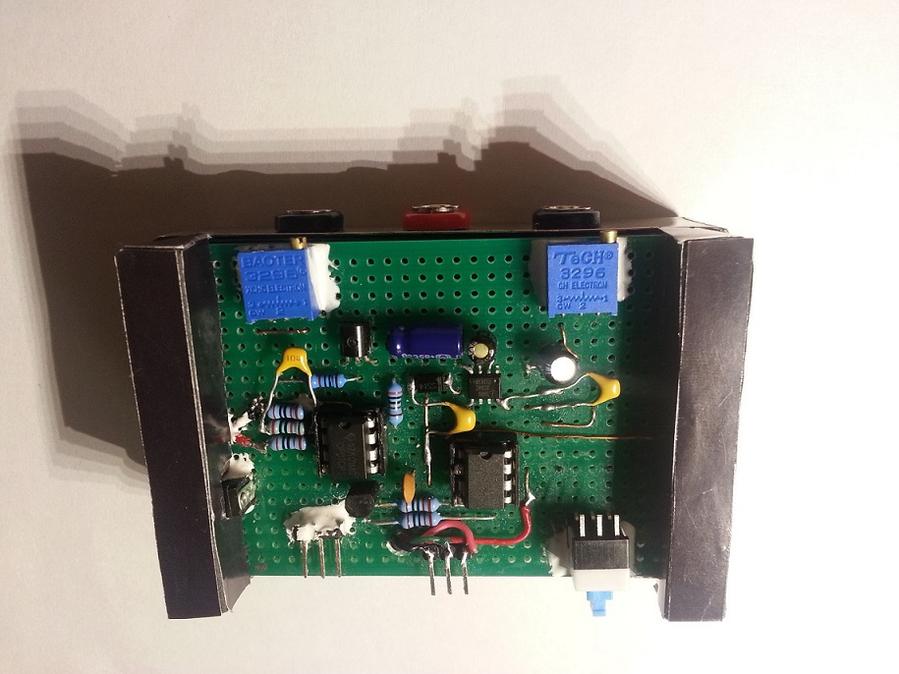

[其他DIY] [小龙电脑]终于给1602功率表头找到了合适的铝合金盒子,全手工DIY制作,完美组合,帅!

 楼主| 发表于 2014-6-25 20:17 | 显示全部楼层
100MHZ 发表于 2014-6-25 19:49
没问题啊,我觉得能不能用OLED,各种贴片,缩小成一个板子,这样可以做的很漂亮
买过一款0.96的OLED的屏太小了,而且成本也高,现在用的是定制的大字符宽视角的1602液晶,显示效果也还可以,等全部定型之后考虑定制一款液晶玻璃。

发表于 2014-6-25 20:32 | 显示全部楼层
若是外部供电推荐把隔离电源加进去,ne555+MOS推挽。毕竟这是低测检流。
