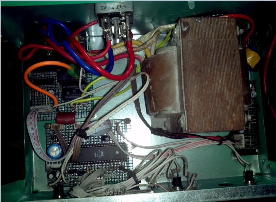

笔者利用空闲时间制作了一台畜电池充电机,因为这里经常停电,必须用电池供应逆变器,否则大热天受不了。该充电器具备过流、短路保护,充电时间显示、6V/12V切换、标准/快充切换。变压器是从一台废逆变器拆的,电流可达30A以上。先给看个快照:
没有放电池时,数码管显示“----”并闪烁,当夹上电池,单片机会检测到,立即显示充电时间计时,出于安全考虑,充电超过15小时,充电机将自动关机。下面是单片机控制板和继电器驱动板,共使用了4个继电器:
下面是电流检测板,共使用4个按键,一个启动,两个切换,一个关闭:
上面3个电位器,一个是电流灵敏度调节,一个是充电检测灵敏度调节,一个是过流灵敏度调节。
程序比较简单,电路复杂点,有空就上传。
发表于 2014-6-27 15:18 | 显示全部楼层
桥别放机壳上散热10A都会受不了的
发表于 2014-6-27 16:30 | 显示全部楼层
我觉得还是用3阶段充电放心!充电速度也快。
发表于 2014-6-27 20:58 | 显示全部楼层
蓄电池有没有三段,区别不大。极板的短寿来自于硫化,震动,电流冲击等。
发表于 2014-6-27 21:02 | 显示全部楼层
看来你这个微电脑也就是个计时器。
充电电流是一次绕组互感吗?
充电控制是继电器控制的吧!
没有看到丝毫的充电控制电路,不保险,会鼓电池的。
甚至连滤波电容都省了,一个大电容都没有看到。
限流电阻有没,不会是变压器输出曲线控制的吧!
6伏12伏切换可以直接用单片机控制吧,手动切换不安全。
