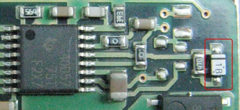

请教下,下面图中红色区域里的贴片元件是什么?二极管?电解电容?
IC是DC-DC芯片tps40057,厂家pdf文件里是直接连到高侧MOS控制极的,但这个电路板上串了2个元件(1个电阻和这个元件并联),不知道是什么原理.
好了,是二极管。
我找到原理了:那个电阻是MOSFET驱动电阻。MOSFET OFF状态时为了保证栅极电荷快速泻放,在Rg上可以并联一个二极管。
奇怪,tps40057内部没有考虑MOSFET驱动电阻吗?官方pdf文件里是直接连到高侧MOS控制极。
发表于 2010-6-21 11:13 | 显示全部楼层
焊下来测试下就知道是二极管还是电解了
发表于 2010-6-21 11:19 | 显示全部楼层
如果控制的不是MOS而是三极管是需要RC网络加速的
发表于 2010-6-21 12:57 | 显示全部楼层
和小阻值的电阻并联,不会是二极管。
应该是电容器?
发表于 2010-6-21 14:07 | 显示全部楼层
就是二极管

发表于 2010-6-21 14:55 | 显示全部楼层
这个,测一下,不是很难吗。

发表于 2010-6-21 15:53 | 显示全部楼层
您怎么就这么不相信我?
markliang 发表于 2010-6-21 15:30 https://www.yleee.com.cn/images/common/back.gif
不是不相信您,之是咱要实事求是,您认为它是二极管,请说出理由,例如您测试过实物,或这里为何要用二极管
