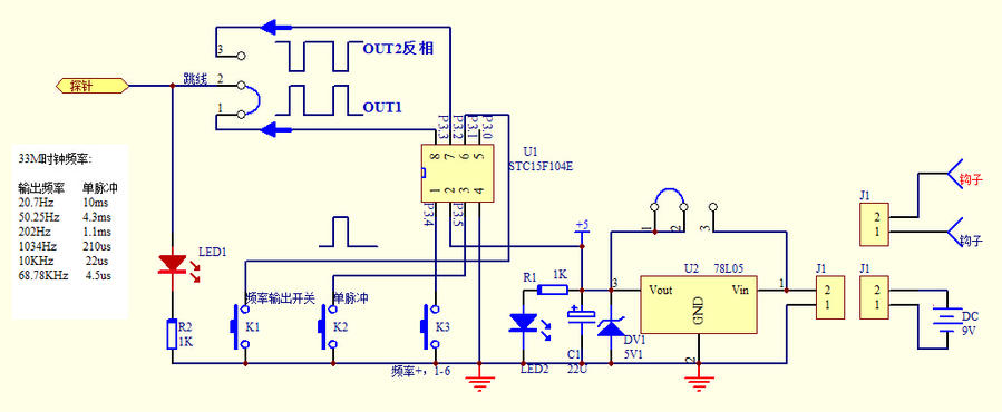

[51单片机] 维修利器:STC15F104E单片机做的手持多功能脉冲信号笔
发表于 2014-6-28 18:56 | 显示全部楼层 |阅读模式
1、按K1键,输出高低为5V的方波脉冲,再按关闭,驱动能力20mA左右。
2、按K2键,输出单脉冲,驱动能力20mA左右。
3、按K3键,频率在1档至6档切换。1档20.7Hz频率输出时可以看见指示灯闪烁,用来区别档位。
4、可以通过跳线选择输出正、负单脉冲,起始、结束电平高或者低的方波。
5、电源输入有2种方式,一种是用旧的9V电池,通过U2稳压到5V,还有就是直接用钩子输入。
33M时钟频率时:
     输出频率       单脉冲
1    20.7Hz            10ms         频率输出时可以看见指示灯闪烁,用来区别档位。
2    50.25Hz          4.3ms
3    202Hz             1.1ms
4    1034Hz           210us
5    10KHz            22us
6    68.78KHz        4.5us
先用0.7mm的钻头打个洞,再焊接个针头,一个不怕贴片与油漆的探头就完成了。
程序: 5.rar (613 Bytes, 下载次数: 1613)
5.1伏稳压管和7805,是不是用得有点重复了?  发表于 2014-6-29 22:32
你这个做成电鱼机的驱动比较合适,频率也比较符合低频电鱼机。  发表于 2014-6-28 20:36

这个能做什么?
发表于 2014-6-28 20:12 | 显示全部楼层
小白表示..能做什么+1
 楼主| 发表于 2014-6-28 20:17 | 显示全部楼层
估计你不是搞维修的,在电路的前级输入信号,后级应该有相应的输出,以此来判断测试的电路正常与否。特别是单脉冲可以在瞬间短路而不烧毁器件的测试中使用。
