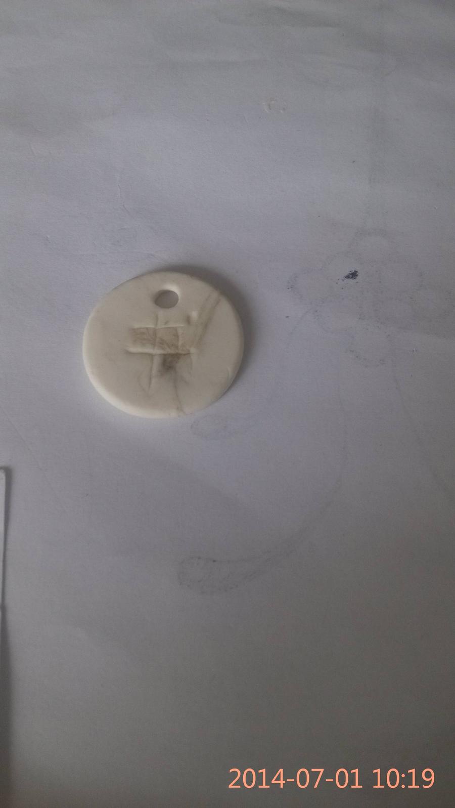

忍不住还是买了一份软陶泥玩玩
10元包邮,8色×20g
到手试用,手感像传统的那种橡皮泥,味道倒是没啥味道。
试着做了一个钥匙牌
用烤箱烤的

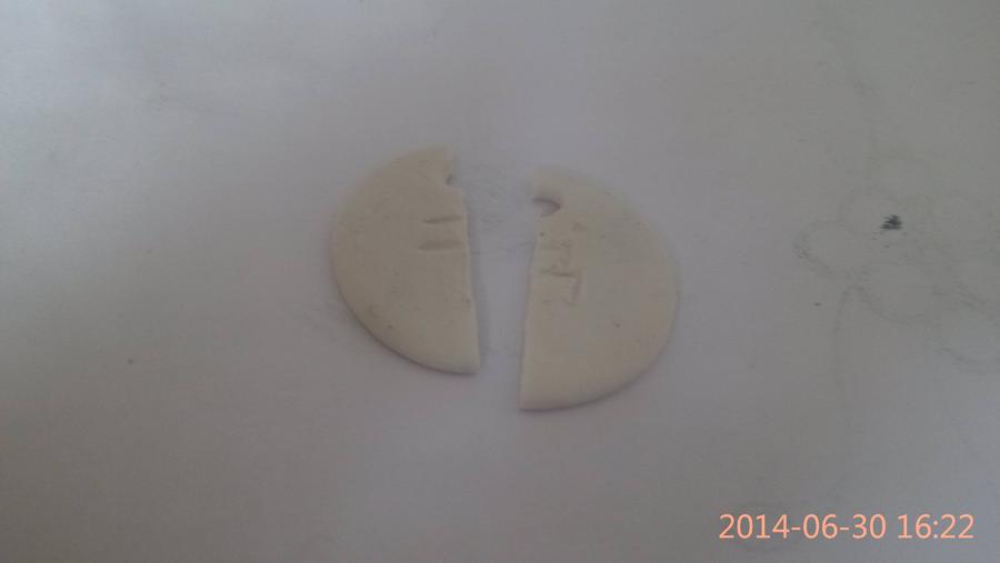

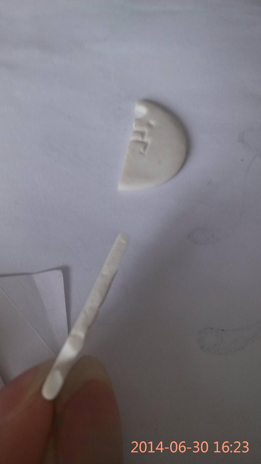

第一次105度烤了半小时
扮断,感觉类似粉笔片(多一点韧性,但是依旧很容易断)

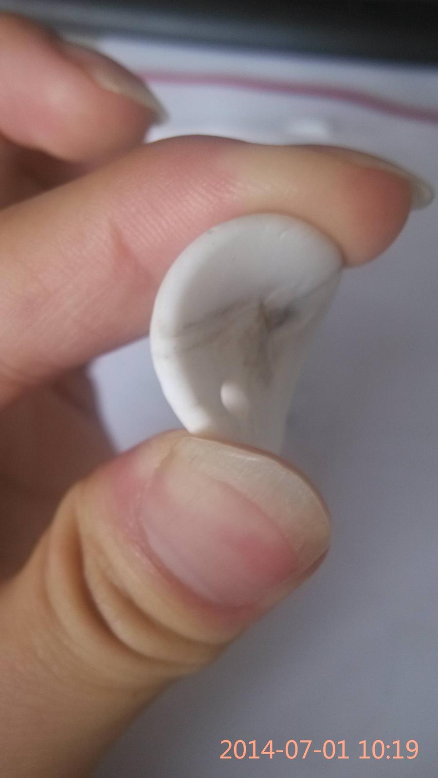

第二次提高到125度,烤了15分钟左右
韧性明显比第一次高,相比不是那么容易被扮断了(平面部分),有凹槽的地方很容易出现裂痕

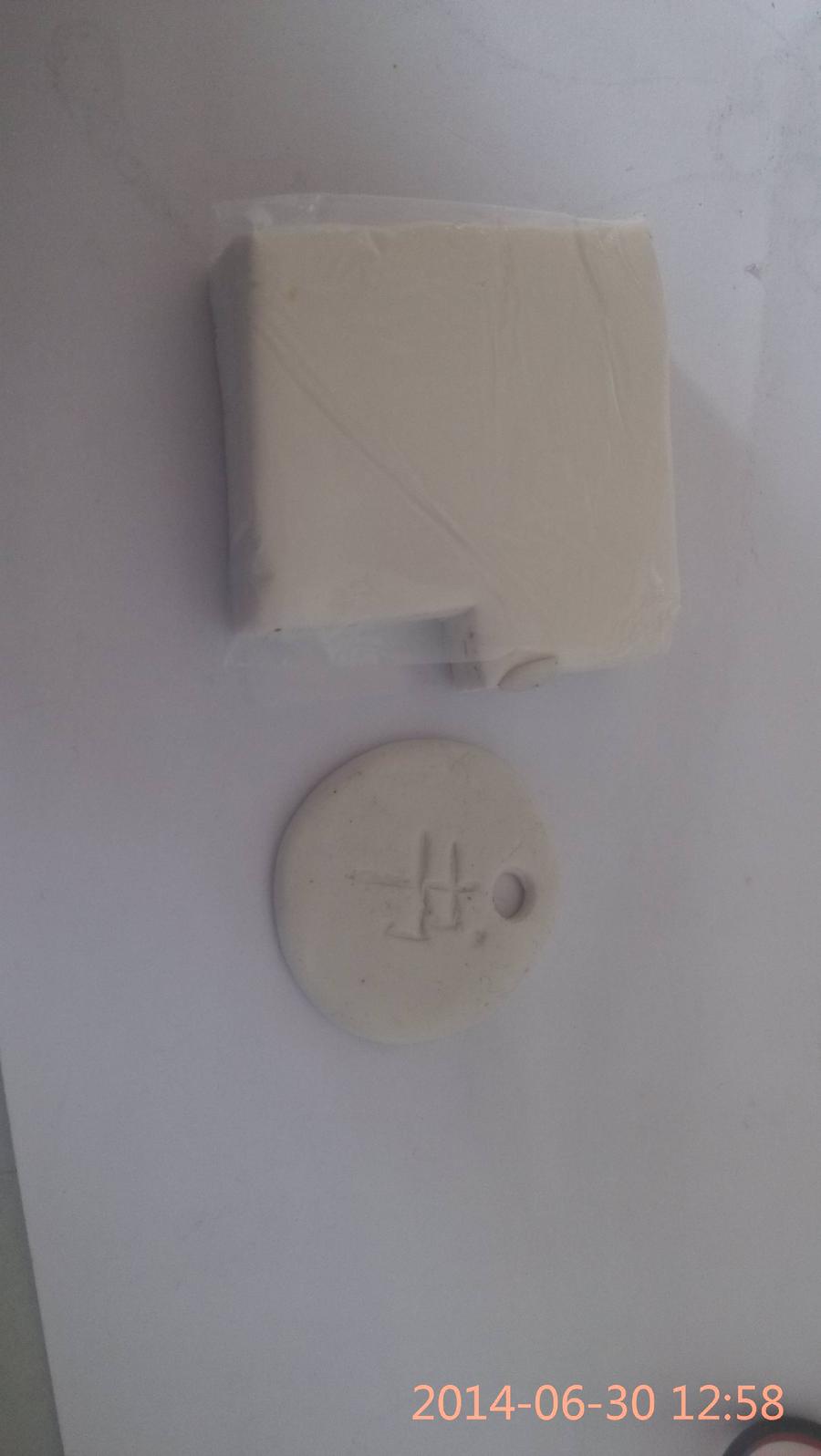

第一次做的

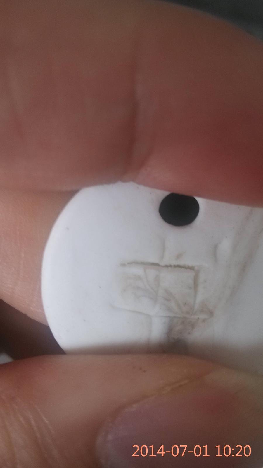

这个是第二次做的,第三张图片可以看到写字的地方有裂痕
使用的是真空烘箱,标注温度就是烘箱实际温度。和家用烤箱不同  发表于 2014-7-27 18:47
后续使用145度烘烤出来的强度明显比之前硬,可能有应用的方向了  发表于 2014-7-27 18:46

初步结论是连接件和外壳都没戏了,最多做做按钮什么的
然后准备再提高10度烤烤看,不知道耐久度会不会有所提升
后续慢慢更新

 楼主| 发表于 2014-7-1 13:13 | 显示全部楼层
上135度烤出来的,韧性比125的再强一点,但是总体表现还是一般
达不到原定预计的效果啊
