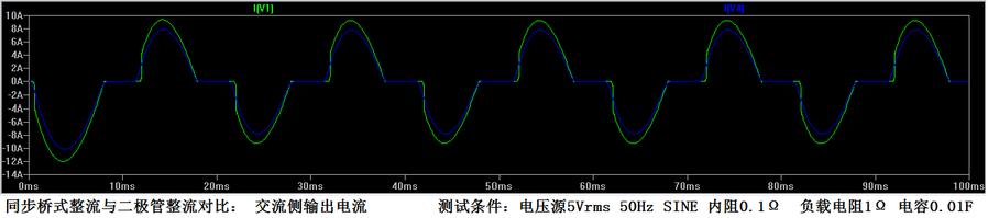

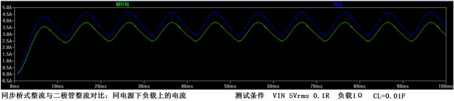

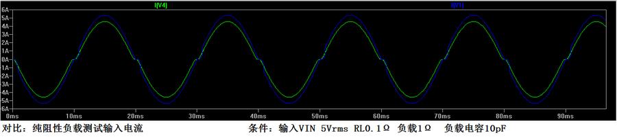

绝对大补品,线性稳压一般因考虑输出纹波而采用工频供电,占地方不说效率还比不过开关稳压。同步桥式整流则是使用MOS管做整流的,导通后只需考虑Rds就行而不用考虑导通压降,在较低电压大电流条件下优势巨大,可大幅增高AC-DC级的带载效率。因此发出此电路造福大家,欢迎各种仿制,改造。若转载请注明。
原理:4个功率MOS组成全桥整流结构,由外围电路做成互锁状态,两只10m电阻对整流Mos连接GND端进行电流检测,由流过此对电阻的电流决定是否导通Mos管
在不连接AC电源或者负载电流较小时,电流从Mos管中的寄生二极管中流过,一旦高于门限(约300mA左右)运放输出高电平导通一条互锁臂,此时寄生二极管变为Mos的内阻,以此减低大电流损耗
第二臂同理。
以上为仿真波形效果图,此为专业模电仿真软件,已带入电源内阻,各种寄生电容,ESR等等,可信性高。
三极管部分选型均已隐藏,故可根据实际情况自行选择。参数较为随意

发表于 2014-7-2 11:07 | 显示全部楼层
想法不错,用体二极管整流,检流电阻上电流压降够大时打开MOS管,这样确实会很可靠。
不过,这样做也会存在检测灵敏度低的问题,对比较器的偏移、灵敏度,特别是速度要求很高啊~
再加上MOS管的驱动电路太简单,所以只适合于工频,频率高了肯定不行
