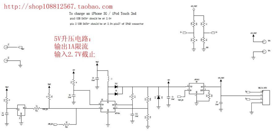

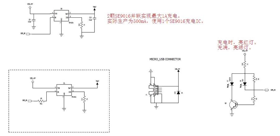

2011年的设计,最稳定可靠的设计了,但不是最便宜的,也不是性能最好的。
配合PCBA清库存,提供原理图,供大家下载,讨论。
有问题此贴留言。
充电
充电
电量指示
电量指示
升压输出
升压输出

这个图不是很清楚啊

嗯,太小了。建议打包上来,PDF文档

真看不清,楼主还是发个PDF吧

看不太清楚,打个包下载吧。

元件参数看不清楚啊

看不清。

在一张图上用虚线框出来就行
