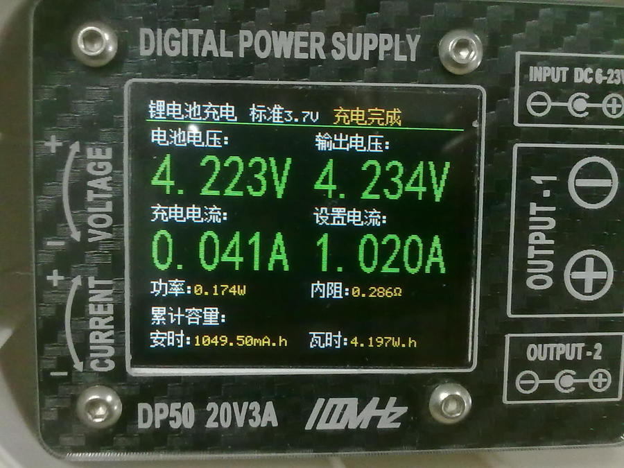

显示充电完成,但是还有充电电流,有一次忘了拔下来最终会冲到4.3v左右,已经刷了最新2.0版本固件,手里还有dp50-2usb、dp50w都会有这种情况,但不是每次都出现。

这要确认是电池端的电压还是dp50内部测到的,这不完全一致的
发表于 2014-7-2 19:35 | 显示全部楼层
充电结束了,我记得好像显示电池未接入呀,你这个显示充电结束,但仍然有41mA的充电电流,比较奇怪哦。
发表于 2014-7-2 20:08 | 显示全部楼层
不知道你的电池是几V充的,聚合物电池除了电压不能高以外,更重要的是电流不能大,大了更容易大肚;
锂电池的程序有实际上DP50W就重来没有改过,一致都是维持老样子的,暂时没有动;
我主要拿这个充10AH左右的电池,因此默认的3.7V程序可能有点激进,转压设置的有点高,这个在大AH电池上是没问题的,但是小容量电池个别情况下,电压可能从恒流快充直接切换到充电完成(尤其是内阻较大的电池),解决办法是,使用自定义充电设置,将转恒压的电压设置低点即可;
就是说,你把转灯(转恒压模式)设置成4.1V应该就不会出现这个情况了。
你的图中,如果电池是没电时充的(没有拍曲线图,只能猜),1AH充电容量,电池实际容量不到1AH,用1A的电流充,恐怕有点高;
另外,其他的需要了解的东西:
1、所有的电压都是有精度范围的,有些不显示,你感觉不到,比如TP4056,官方精度1.5%,也就是说,充电完后,电池电压范围4.136~4.263V都算正常,这个其实也接近4.3V,每个充电器其实都有误差范围;
2、4056是针对500mA小电流模式设计的,实际充电时间特别长,没有激进的快速方案,他输出的电压决不超过4.2,因此不会出现大小容量的问题,DP50有点激进了,很多充电器在4.1V就开始转灯了,DP50设置到了4.15V 以上,这点有点激进;
3、电池有掉电现象,即大电流下达到4.2V,放置一会,随电池的性能,可能变4.1V,甚至更低,因此充满之后放置一会,还会有电流继续充;
回复 0 1
 楼主| 发表于 2014-7-2 20:49 | 显示全部楼层
锂电 ...
电池是手机上用的1800mah聚合物,半满状态下充的,1A充电电流电池也只是刚温温的,应该不会搞大肚,只是这个充电截止电压太高估计损伤比较大,实在不行就只好用标准电源模式设置好电压电流充,至少不会出现过充的情况。

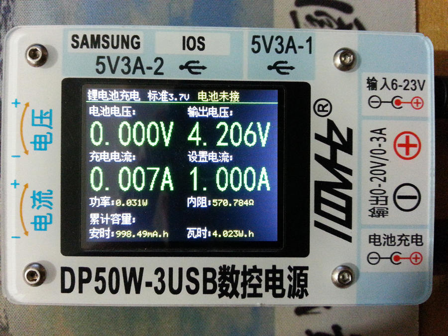

发表于 2014-7-2 23:06 | 显示全部楼层
你这个貌似属于没有MOS关断的情形。我的DP50W-3USB对一节锂电充电状态是:恒流快充模式,此时的输出电压在4.35V左右,以设定的1A电流快充,充到设定的减流电压4.15V时,电流减至0.65A左右继续恒流快充,当电池电压充到设定的4.18V恒压模式时,系统切换至恒压涓充模式,输出电压降至4.206V左右,电流0.065A,这时电池电量已经充到了95%以上,可以使用了。
如果想继续充满,这个时候电池电压会在4.198V和4.186V之间反复几次,期间电流会从0.065A逐步减小到0.040A、0.020A、0.010A,电流减至0.010A时,系统显示充电完成,此时电池电压为4.2V。
这时电池如果不拔下过几分钟系统就会显示电池未接,电池电压显示为0,输出电压维持在4.206V恒压状态,电流则随着时间推移从0.010A慢慢减小到0.005A,我想这个电流也许不会对电池造成伤害吧。
系统显示充电完成后,内阻由正常充电时的0.几Ω变为570.几Ω,这个变化就是MOS关断的情形吧。
以上是对一节性能很好的松下锂电池充电所见,充一节性能差一些的锂电时,除了恒压阶段时间长,其余情形大致相同。
充电完成后电池未拔下的状态
充电完成后电池未拔下的状态
