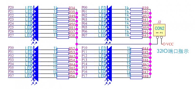

昨天收到从王老板这里买的2样东西,发现还送了几个小的LED点阵。
送了几次了,感觉都有点不好意思了 ,所以从昨天晚上起到现在把这几个呼吸灯做完放出来,帮王老板增人气。
根据自己对呼吸灯的理解,程序都是独立编写的,没有参考任何其他人的程序,如有雷同,纯属巧合。

------------------------------原理图---------------------------------
51的:
AVR的:
我是用这个51开发板的,有32路端口LED,方便得很

发表于 2010-6-23 06:17 | 显示全部楼层
能否上个电路图,说明一下连线情况?
能否程序加一些注释......
所谓“能者不难,难者不能”
请 楼主同时起一些启蒙引导作用?

发表于 2010-6-23 17:29 | 显示全部楼层
貌似喘得有点快呐
chillmax 发表于 2010-6-23 07:08 https://www.yleee.com.cn/images/common/back.gif
    试试这个,是根据楼主的提示改的~~
AVR呼吸灯(M16适用).rar
31.1 KB, 下载次数: 453, 下载积分: 一乐金币 -1
