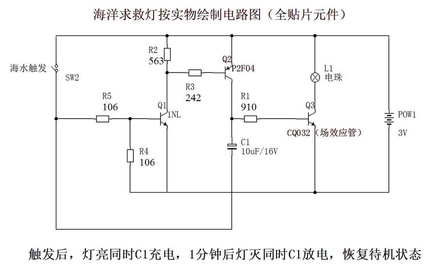

海洋求救灯按实物绘制电路图

发表于 2014-7-4 14:13 | 显示全部楼层
那个C1真的是这么接的?

 楼主| 发表于 2014-7-6 07:18 | 显示全部楼层
8055 发表于 2014-7-4 14:13
那个C1真的是这么接的?
当然是这样接了,我特别测试了工作时电容状态。已写在图片上了。

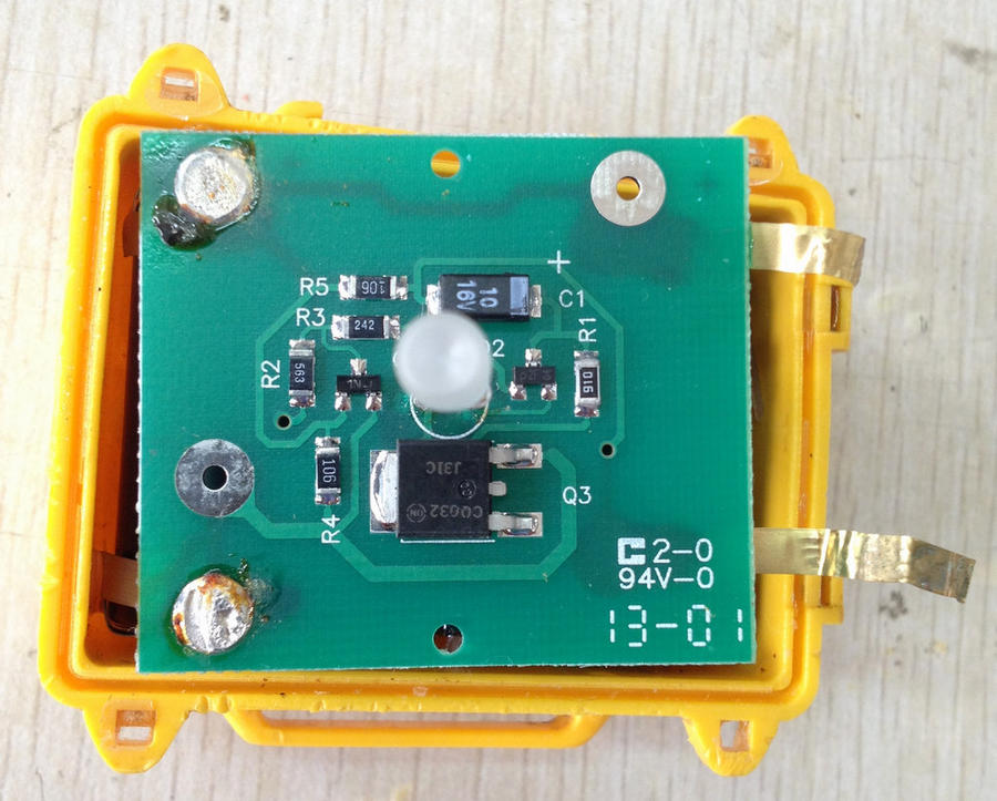

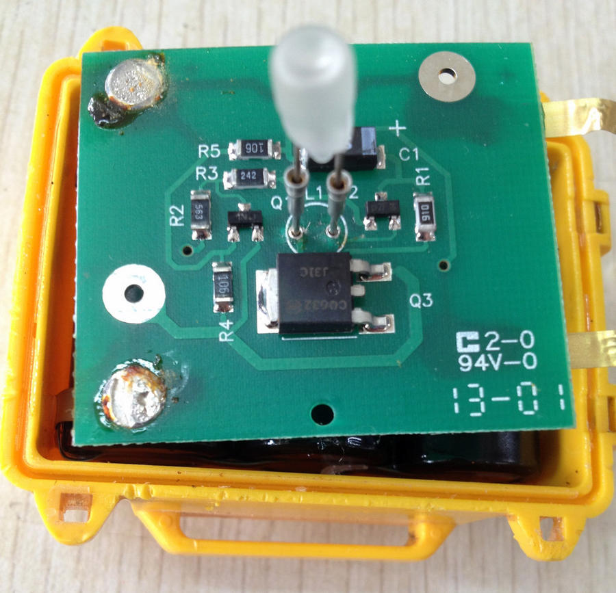

发表于 2014-7-6 08:01 | 显示全部楼层
电路板如何拆下,试了很难拆,板子都弯了还拆不下
 楼主| 发表于 2014-7-6 11:01 | 显示全部楼层
那个发光电珠引线一定要从电路板上焊下来,不然没法分开上面的白色盖。
