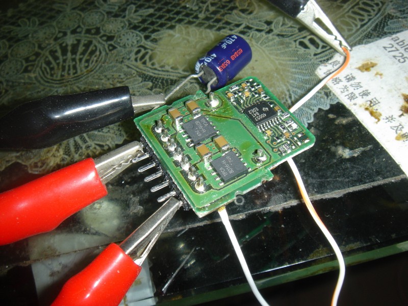

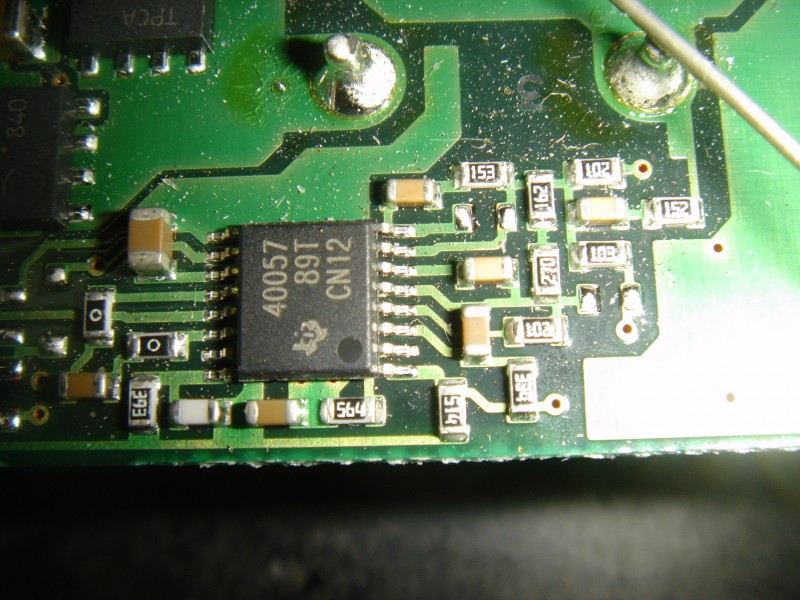

TPS40057PDF资料http://focus.ti.com/lit/ds/symlink/tps40057.pdf

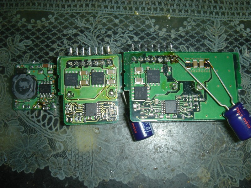

自己玩了下,性能不错,额定功率内不低于95%  测试16.4V 1.58A 输入,5.02V.4.9A输出
最低输入电压是8V,最高电流据说能上8A,应该可以更低!
我自己用16.4V输入恒流是4.9A,看了PDF,调整1脚可以有更强大的电流输出反之,也可以更小电流输出,当然,这样要求的输入电压也会不同了,,恒压.负载1欧姆的电阻自动调节输出电流,保证输出电压为设定的电压!短路只有0.3A!
东西是不错的,只是我不会研究,

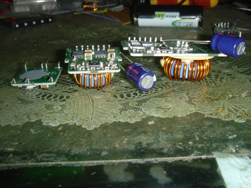

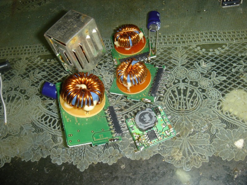

模块名称
MPD7K020S(小)
MPD7K019S(大)
两个模块差别就是电感跟PCB面积不同,性能也差不多,小的可能因为PCB小了点,在5A连续20分钟负载时候,比大的热了点,但手放上去不会说很烫的感觉,大的那个应该6A没问题的!
淘宝搜索这名称就可以看到有卖家在卖了,
如果需要的话,也可以等几天,我可以拿些来优惠给大家,小的价格是3.5元,大的是5.5元!

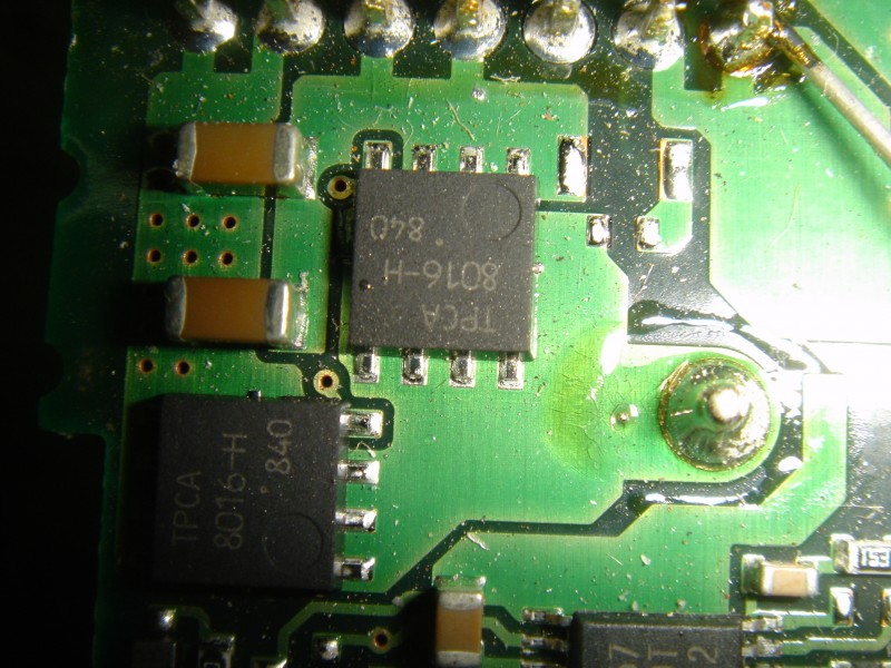

TPCA8016-H大家可以查查资料,我看零售价单价8元左右!这个保证原装,我用在LTC1700上面很NB的效率...

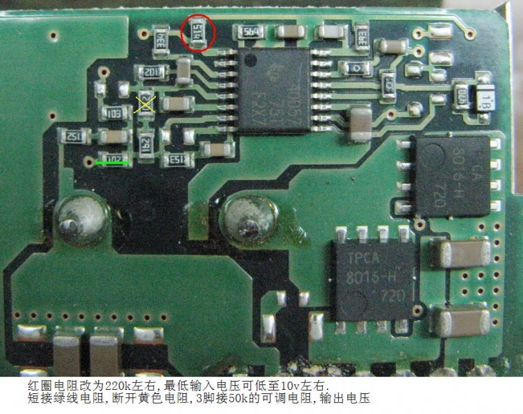

模块的3脚接可调电阻.
我来上个改电压的图.

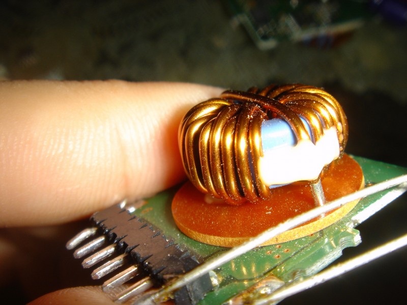

这个模块很不错的,余量留的大.电感用的是直径1mm的漆包线,最大电流应该能达到12A左右.

zjnec 有示波仪吗? 测下波纹
IC 16脚接的39k的电阻是限流电阻.
