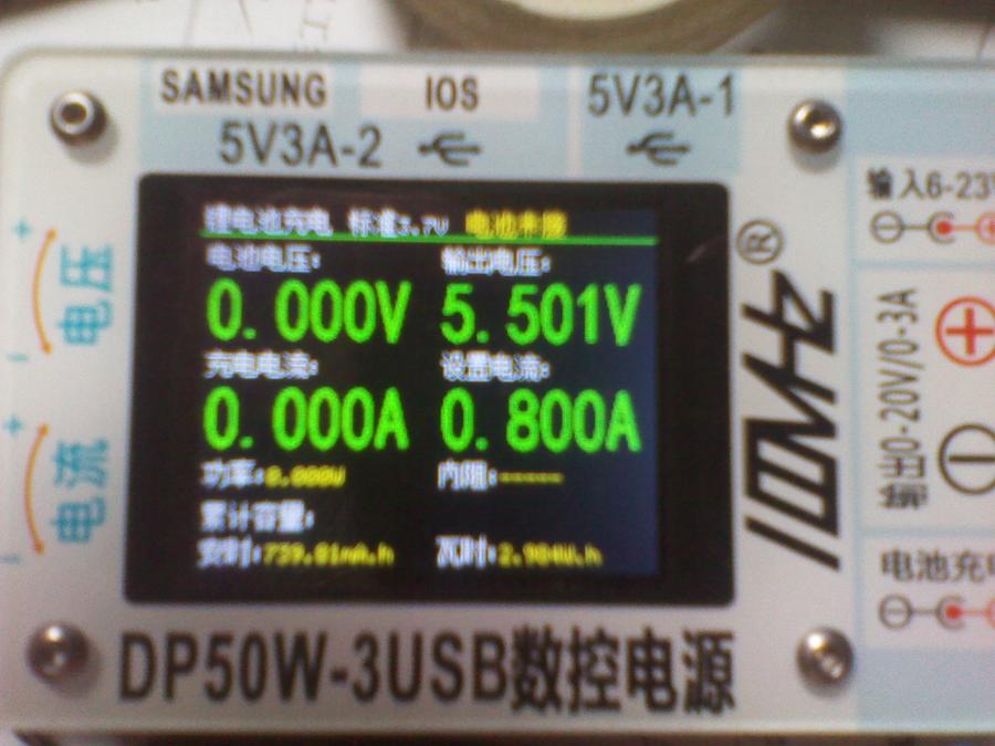

dp50w我原来是1.7的版本,我刷到2.0,今天冲18650在锂电池充电模式下 输出电压4.2v,过一会老往4.2v以上来回跳动,拔掉电池输出电压5.5v(不定,最高达到过7v),转到数控电源模式输出电压也变成5.5v(原来设的是5v)。但开了锁定,锂电池充电模式输出电压就不跳了,你们是不是也是这样,还是我刷机的事???
无意间发现了在数控电源模式下,按住电压按钮,就能关机(显示)。转到锂电池充电模式下没有输出,再按住电压按钮就有输出了。猜测应该是数控电源模式和锂电池充电模式用的一路线。两个模式有点互相干扰。

1,恒流,
2,本来就是1路的

横流,恒压,欧姆定律再复习下

并联电压表 也显示5.5v  重新进锂电池充电模式就会恢复正常

关键连接电池 输出5v以上  正常吗??(不是经常上涨但上去了就下不来了要重进锂电池充电模式)  在数控模式锁定了 他的电压就不会往上跳了 这是啥现象

电阻越大,要恒流,电压必须高,不接电池,电阻无穷大,电压也得无穷大,但是程序限制了最大电压5.5V

多谢 可能电池的事 电池比较老了 一直在手电上用
