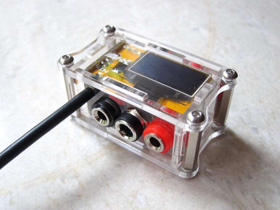

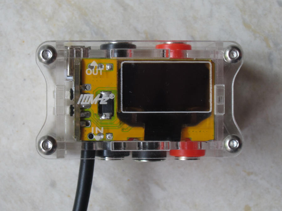

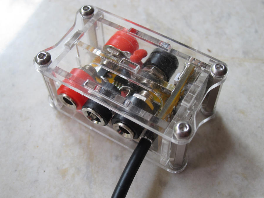

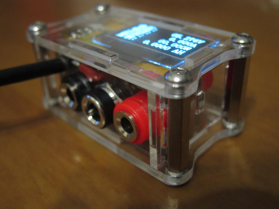

[其他DIY] 100MHz-不一样的OLED-USB电压电流表(32V10A8毫欧,精度1.25mV,400uA)
发表于 2014-7-5 21:34 | 显示全部楼层 |阅读模式
量程:14V(32V需要单独供电)
10A
精度:
16位AD
1.25mV
400uA
分辨率:
1mV
1mA
1mW
0.1mAH
0.1WH
界面:
中英文
大字显示
图形界面
外形尺寸:
58x32x25mm
接口:
输入:
USB小辫子
5.5DC
4mm香蕉座
输出:
USB
4mm香蕉座

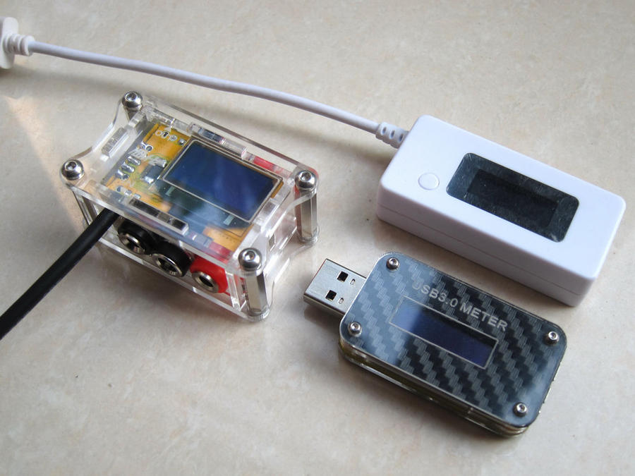

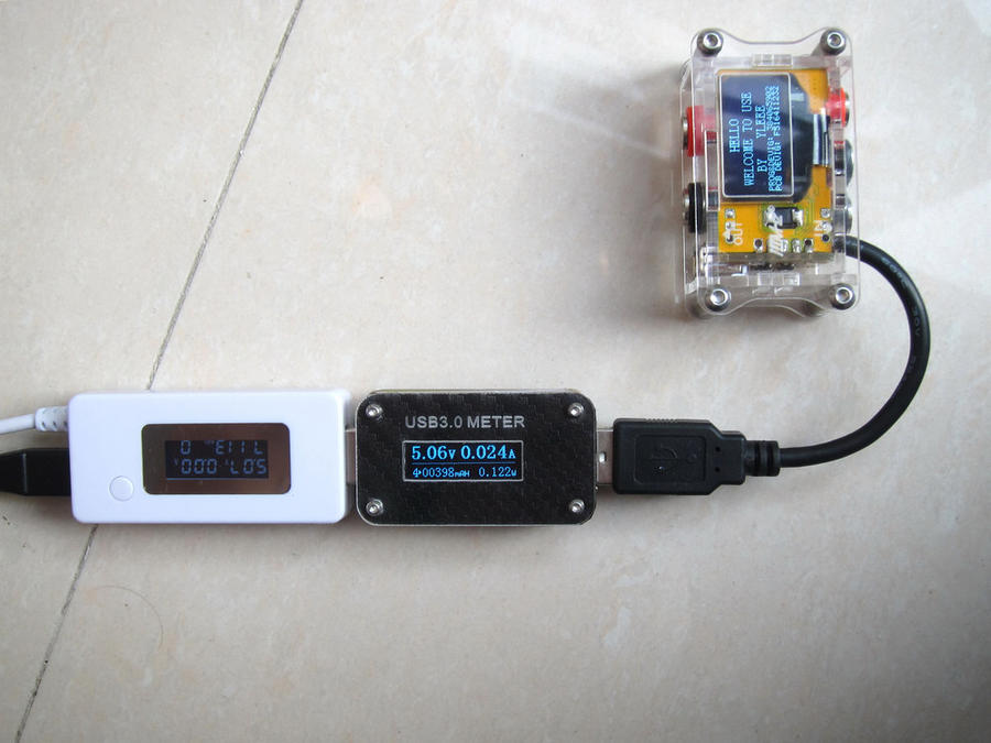

3个表头对比图:

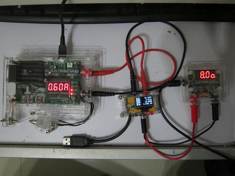

没烧掉前唯一的测试照片:
