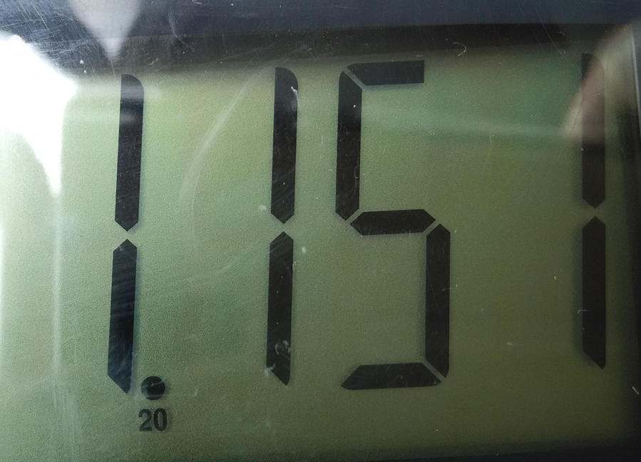

总觉得买的数据线作为充电时,压降太大,就用单芯屏蔽线制作了一根2米的手机充电线。

2、电源盒里的USB口,D+D-必须短接(原因看下面的图片吧,我开始没有短接)

5V3A电源充电万用表测试电流(未短接D+D-时,软银数据线)

5V3A电源充电万用表测试电流(短接D+D-时,软银数据线)

USB母座,给手机充电用的(接USB充电线)。
现在的宾馆插座不多,且需要充电的电子设备比较多(手机、充电宝、照相机、平板、摄像机等),所以就在电源上装了2个USB母座。
想表达的内容:
1、自制充电USB母座一定要短接D+和D-
2、手机等设备充电速度快慢和电源、数据线有关(外观粗的数据线不一定充电电流大)
3、制作中的注意点,供需要的人参考
