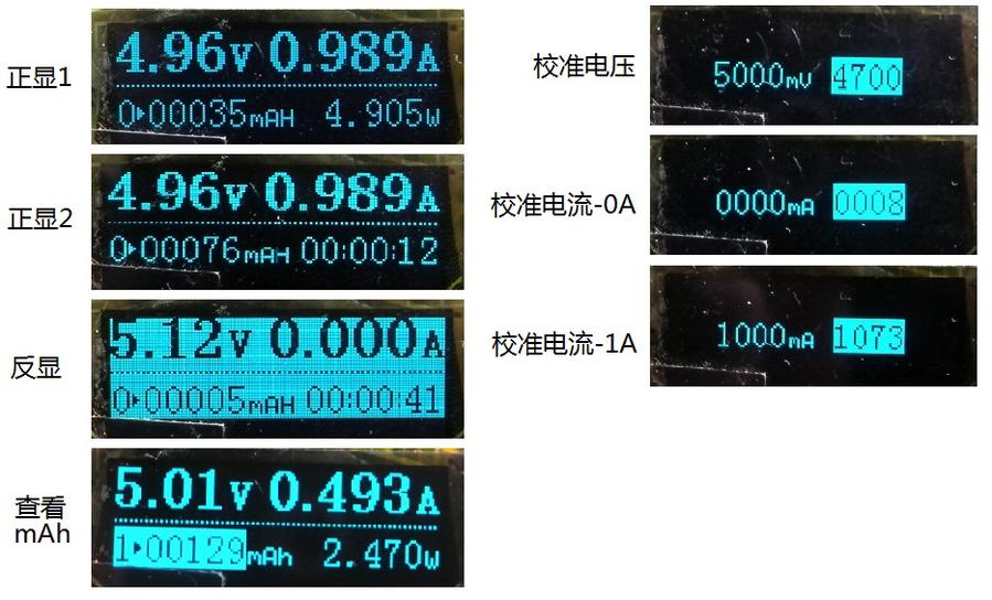

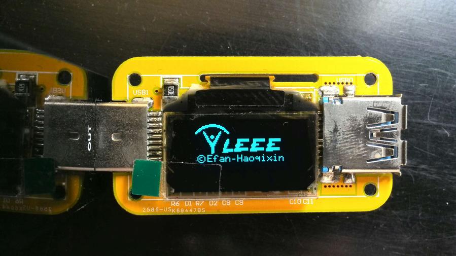

: ?3 S+ f$ n" C& F6 l鉴于团购发货在即,但前面100MHz和浩祺心描述的都不是太详细,重新开贴详细介绍OLED USB3.0电压电流表的功能、使用及校准。- y1 I; t, [3 U
. |2 S* o! Q4 V) u8 b, q
先上个团购开机界面(一乐的LOGO):+ i2 [$ f9 o! U- _7 A  F* d
, K, F# _% A1 Q" T+ z3 }5 y
  h% l7 {- c7 }: W8 K) O下面是几个显示界面:
/ U( M1 @2 \& Y  N: A4 g 显示方式.jpg ' n2 N2 o0 V# P" j8 v1 Z
2 S$ i7 h0 o3 }2 c2 Y  r/ t
* N# M$ t7 y$ o! r: o◆功能说明◆
! V1 i% G4 _2 [# `1 d1、显示电压、电流、容量mAh、功率和运行时间,其中功率和运行时间以5秒频率交替显示(各显示2.5秒)。
4 ^! q( {& j' o) K! b2、具备正向、反向显示功能,适配左右USB座,方便查看。/ j3 Q& B) U8 F
3、可记忆和查看容量mAh,最大记忆10个容量值。0 E9 ?" Q& P2 B+ |0 ^# P5 p
4、可通过多功能按钮查看、清零容量值。
) d6 h. S* D3 `( q$ p6 e- b5、具备掉电容量记忆功能,当输入电压突然丢失时(比如拔出USB测试仪)可记忆当前容量值。
4 ?) q  V* C6 m$ o* T7 b   注意:当输入端电压从正常缓慢下降到1.8V时(比如输入端有大电容),测试仪无法记忆当前容量。
  v: u- g8 V/ x+ B! e6、屏保功能,2分钟无按键动作则进入屏保状态,屏保时反显所有内容,5秒钟切换一次正反显示,有任何按键动作即退出屏保状态。
) l/ K8 l+ {) B- D2 }: ^6 M( {7、手工校准功能,可手工校准电压和电流。
( T3 p8 W* ~1 R: k/ g0 o$ ~3 F& s; g; |6 `. A4 F( w8 \
◆参数说明◆
2 S+ {+ h* ?& f9 Z# A1、电压,范围 3.5~11.0V,分辨率10mV(实际为1mV,显示10mV,四舍五入),低于量程无法正常运行或读数不准确,超过量程显示最大值;最大量程存在个体差异,在11.0V左右。6 m9 T  V' s# i. S
2、电流,范围 0~2.7A,分辨率1mA,超出量程显示最大值;最大量程存在个体差异,但不低于2.5A;可以通过调整检流电阻扩大量程,但分辨率会相应降低。" Z# j+ E  [& n/ H4 R. u( V
3、容量,最大 65535mAh,超过最大值后从00000重新计数。
. ~* ?. ]! ?2 R6 T- L, v% R4、功率,最大 65.535W,超过最大值读数不准确。% w, O  o5 y! y* A+ ?: H
5、时间,最大 99:59:59,超过最大值后从00:00:00重新计时。
8 a7 h$ _7 T1 z$ w注意:请勿超量程使用,超出量程有烧毁测试仪的风险!  C1 O2 f2 B- N' @# ~" t. W! F
$ |$ P$ C' H5 [, m◆按键说明◆
6 t" I6 b  r# g  N1、单击. a" {! R% Q& e1 Z+ m3 X
(1)正常显示状态:切换显示方向;
1 p1 T3 Z# i  g0 |0 T( {% l! t (2)查看历史mAh状态:切换历史mAh;: A1 `  o$ y( N" `) g; k" r6 r0 f4 ?
(3)校准状态:下一个校准项,分别是5000mV、0000mA、1000mA,然后退出进入正常显示。
, w6 i+ x2 i2 b( W: q3 k( m& X; g2、双击' {7 _2 o" @8 _/ }
(1)正常显示状态:进入查看历史mAh状态,序号和mAh为反显;; p4 Y8 i* }; L/ ]& O; D: \
(2)查看历史mAh状态:退出该功能。查看状态下如果10秒无按键动作也会退出到正常显示状态。5 T& u! a$ F  l0 f6 h3 ~, p
3、长按: ], N/ Q! g: K: D( W
(1)正常显示状态:保存当前mAh并转到下一mAh(新mAh同时被清零),时间清零。" T* {5 p% N  L# R- b( A+ |
(2)其他状态:无效。
, k9 I& {$ b0 q  |' ?& c注:按键按下即退出屏保,然后进入相应的按键功能。
% M- t" I; U- g  ]! l/ m' Y
+ Y2 @& m; s- Z7 W2 `8 T. t, @◆校准说明◆
6 \2 I- t/ v" c' D1、进入校准界面:断电状态下按住按键,然后将测试仪插入USB接口,保持按键按下直至LOGO消失,然后松开按键即进入校准界面;% Q. c- e6 Y5 S% T
2、校准电压:界面提示5000mV,屏幕中间反显电压测试值,拔掉USB负载,将输入电压调节到5V,待读数稳定后单击按键进行保存;) e6 n7 J- y2 L; M# W" |& z4 }
3、校准电流:包括0000mA和1000mA两个校准项。+ g+ n- Z2 L* J, G
   首先进行0000mA校准,拔掉USB负载,待读数稳定后单击按键进行保存;6 W/ W* m- |2 \+ x# t
   最后进行1000mA校准,插入USB负载(建议为5欧姆大功率电阻),调节输入电压使电流为1.000A,待读数稳定后单击按键进行保存,所有校准结束。
6 w& V9 b* }6 ?9 W4、特殊说明:如果在校准过程中断电,已经校准的参数可以保存,未校准的参数不受影响。
