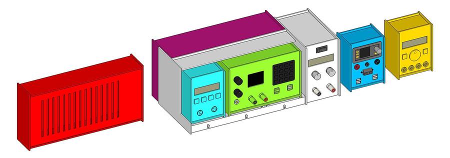

楼主: kangdage
想群策群力搞一个终极可调电源,请大家畅所欲言

发表于 2014-7-8 16:52 | 显示全部楼层
做成模块化,每种功能一个模块,想要什么功能就集成什么模块,不过要是集成万用表,主机得上两块屏幕啊,避免电源参数和万用表测量参数看差池喽。
这个错不了吧!显示内容截然不同。想通过放大当前操作界面或是弹窗的方式显示,方便操作。多个屏太麻烦,还乱。  发表于 2014-7-8 21:34

发表于 2014-7-8 17:34 | 显示全部楼层
嘿嘿,提供一个模块化的思路,和外观意向,详见https://www.yleee.com.cn/forum.p ... ;tid=34026#lastpost 组合仪表.01.jpg
乖乖!这个是……不过我不喜欢那么多屏。模块之间接线和操作有点乱。现在想把接线端子统一就像pc板卡一样。内部划分单元,围绕主散热器布置。显示就用一个大液晶,参考监控画面布局。一主多副。  发表于 2014-7-8 21:22
 楼主| 发表于 2014-7-8 20:52 | 显示全部楼层
dzkenan 发表于 2014-7-8 00:36
不错 可以,但是会不会体积太大了。。如果不计成本可以考虑多弄几块小oled分别显示
肯定考虑成本。
体积是有点偏大,但会集成桌面上的很多设备,综合来讲还是可以接受的。
当然这是4+4路的尺寸,可以定制。
考虑过全开关电源2+2,19寸1u超薄。
或是线性电源2+2,一半宽度。
