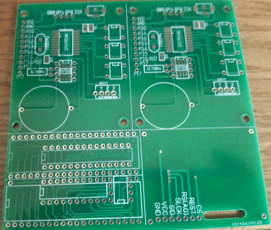

这个屏在我手里已经快两年了。两年前我运气好找出了这货的驱动芯片。之后就一直被我封存在盒子里。
这两年间也没有人能做出点儿什么东西……(王老板啥时候再来个1元拍卖啊?那时候的论坛可是热闹很多啊)

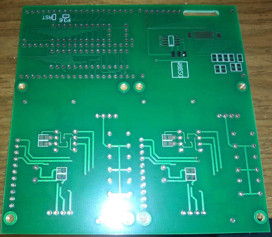

这几天空,被我无意间找到了。正好自己要做点儿PCB,就顺带把这个屏的电路一起做上了。看着空间挺空的,就顺带做上了一个8脚单片机和18B20 的电路。
第二次做板子,第一次做的很失败,孔开小了,排阵插不进,这次就全部开大了一号,虽然略微偏大,不过至少用起来无碍了
吐槽下,10片板子50元不算运费。但是要加V槽,一条30元……我去啊,只能不加槽回来自己割了……
上面有STC贴片20脚单片机+DS1302+DHT11/18B20最小系统。STC的8脚、20脚、28脚单片机转40脚的转接板,还有就是迷你卡西欧的驱动板了。
用了STC15F104E加18B20做了个温度计。耗电略大。本来想降低一下主频来节电的,但是发现主频太低了18B20的时序没办法调整了(单总线的内伤)。
先这样用着吧,以后在尝试下掉电模式,隔一段时间刷新一下屏幕。
于是这货耗电就有8MA左右……一个18650能用个10来天。
这个屏很是蛋疼……用指令怎么调对比度依旧是很低,没办法,就只能用电阻来强行提高对比度了。
源代码在这儿……还是要收5金币意思意思
迷你卡西欧液晶做的温度计.rar (97.22 KB, 下载次数: 25, 售价: 5 人民币)
