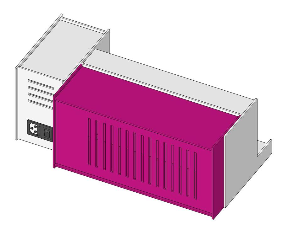

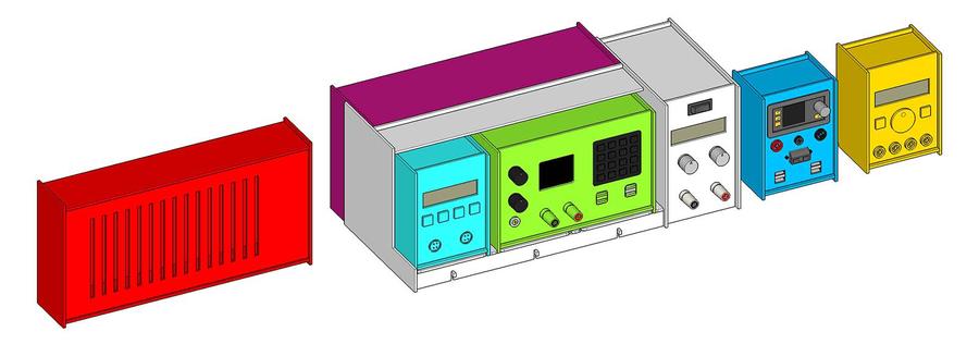

论坛混了一阵子,手里各种功能的裸板攒了不少,总想有个统一的外壳方案,昨天看到kangdage提出的“终极电源”计划中有朋友讲到模块化的理念,把心中所想的一些概念整合了一下,画了些图出来。由于本人不是电子专业,纯粹是个人兴趣自己做着玩,定位是玩具,非专业仪表,但还请各位大大不吝指教。

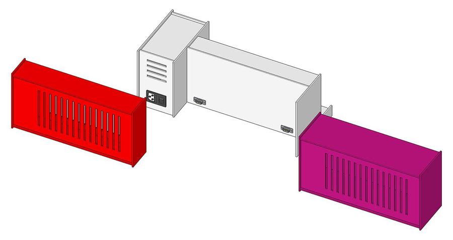

外壳采用比较熟悉的亚克力材料,比较好加工些,对100mhz兄弟的作品一直是垂涎欲滴。
总体思路是不同模块公用电源,各种子模块尺寸相对统一即可用公用电源也可分别独立供电保证功能性。

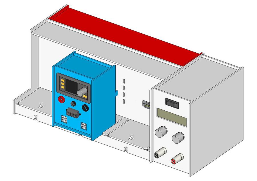

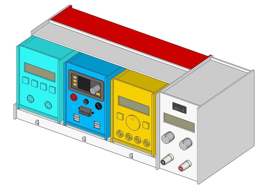

模块分为三大类,主体基站模块、供电模块(牛、开关电源)、功能模块(DP50、M8负载、电烙铁、锂电充、半导体测试、基准等等),大家可以猜猜我画好的这些模块分别是什么功能
电源模块可选两种,线性的变压器(限于体积,考虑用2个并联扩流,模块内含整流滤波)或者体积比较小的48V开关电源。

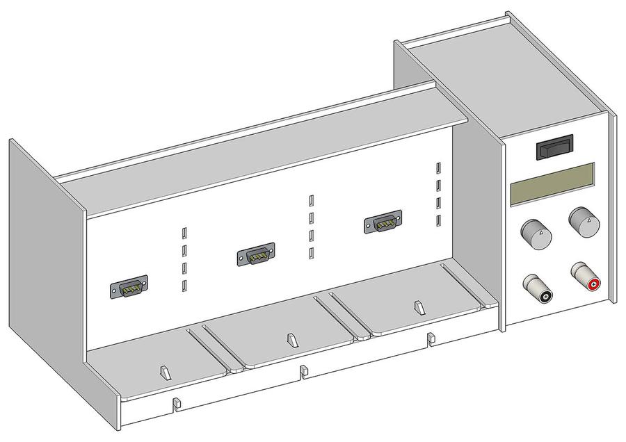

主体模块为以一块可调电源板为主,要求电流大,可调电压范围大,稳定优先,精度和数控功能可以不讲究。
我自己准备用新出的黑武士48V 10A恒流恒压电源板,用两个多圈电位器控制,自带显示屏。
主体模块带三个扩展坞,内置3个HRD05003拆机降压板,提供5V、12V、23.5V(为了3R33系)及原始的48V共4组电压。
这里比较纠结的是,不同的功能模块需要不同的供电电压,我现在采用的方案是利用“4路互锁琴键开关”和功能模块后面的凸起互相配合。
比方说这个功能模块需要23V供电,就在相应位置有个凸起,插入主体基站后,凸起刚好按下对应的互锁开关按键,互锁开关选择23V电压通过大电流的DB对插件输出。
当然,也可以直接选择5针的大电流接插件,不过成本就比较高了。

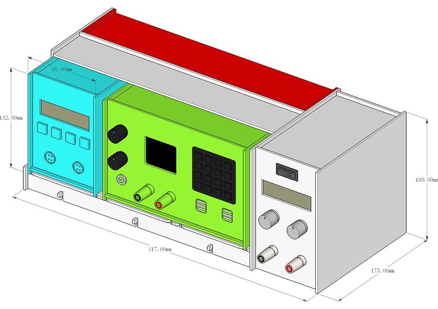

功能模块的宽度选择很重要,想要涵盖大部分功能板,我这里定了2种尺寸,一种是可用宽度90mm,可以装下大部分用1602LCD的功能板,一种是2倍于第一种模块的宽度,适用于比较大的板子(比方说上图的键盘版DP50W ^—^)
主体模块可以同时接驳3个小功能模块,或者1大1小2个功能模块,有必要主体模块还可加长到4个接驳位。
不过又纠结各个模块是否可以统一输出,用一个模块放满各种输出插座……这是后话了,兄弟们觉得我的想法怎么样?需不需要申请个专利啊
画完了觉得主体模块内置一个可调电源意义不大,还不如把可调电源做成功能模块,主体模块放个T50W电压电流表监控供电,再统一输出接口意义还大些。

发表于 2014-7-8 16:31 来自手机 | 显示全部楼层
厉害,结构画完了吗
发表于 2014-7-8 16:33 | 显示全部楼层
快去申请专利吧,祖国的未来就靠你了。
 楼主| 发表于 2014-7-8 16:34 | 显示全部楼层
100MHZ 发表于 2014-7-8 16:31
厉害,结构画完了吗
具体结构还没画,基本想用亚克力开榫嵌螺母的方式,不用铜柱,应该没问题,先把功能怎么实现想明白了。
发表于 2014-7-8 16:35 来自手机 | 显示全部楼层
成本不低,而且别人的板子模块不一样怎么办
 楼主| 发表于 2014-7-8 16:39 | 显示全部楼层
亚克力成本还好,板子手里也闲着不少,就是画结构每块板子都要测绘太累人。至于模块尺寸,所以设计了2种外壳,基本上180mm*120mm基本都能放下了
发表于 2014-7-8 16:40 来自手机 | 显示全部楼层
比如:M8,有1602,2004窗口怎么开?
 楼主| 发表于 2014-7-8 16:41 | 显示全部楼层
看下来各种板子只要带安装孔,都不难塞进这两种模块。
 楼主| 发表于 2014-7-8 16:43 | 显示全部楼层
每种板子还是需要单独画外壳的,这套东西只是一个大框架,用相同的结构相对做起来容易些。
