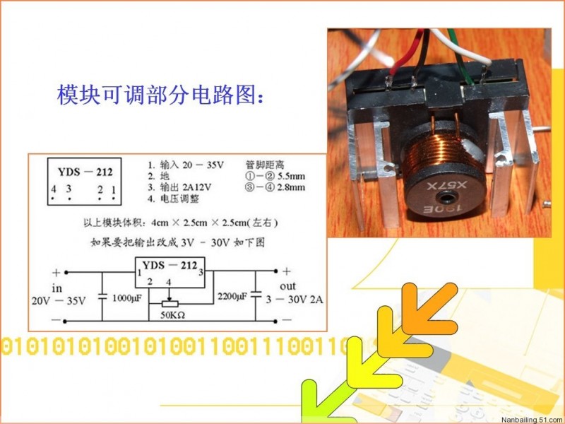

20V2.5A版的 M8 R-2R 电源可以做成这样:
1、1个KIS 3R33模块做电压自动跟随。
2、1个KIS 3R33模块5V输出给系统和风扇供电。
3、用5V小风扇可不用散热器。
4、DC20V的电压时,输入电压应大于DC22V不然电源电压会异常波动。(不知道楼主是否有此现象?)
这样,电源的效率要高很多,发热小成本跟7812+7805的方案也差不了多少,都是常见的便宜元件。

 楼主| 发表于 2010-7-6 23:09 | 显示全部楼层
2、1个KIS 3R33模块5V输出 ...
DSC 发表于 2010-7-3 20:17 https://www.yleee.com.cn/images/common/back.gif
3、用5V小风扇可不用散热器。
(得加个散热器,可以小点,满电流输出的话有10瓦上下发热的)
(这个也就是压差问题,不管是用那个DC-DC模块,都需要一定压差的,压差不够当然会异常了)
