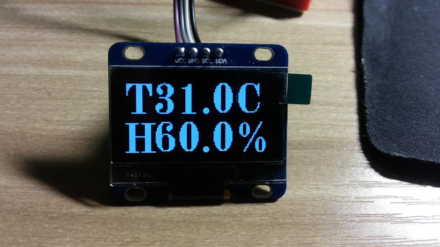

OLED-1.3寸屏,SH1106驱动,驱动库U8glib和dht11,板是ARDUINO-ZION
温度湿度传感器是DHT11.显示屏可以用普通的12864屏。
废话少说上代码,代码是在论坛上早的,自已修改了下
发上来希望大家在完善下。

显示效果
显示效果

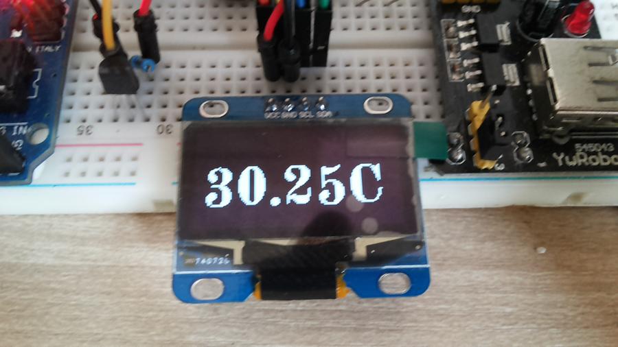

18b20做的温度表
18b20做的温度表

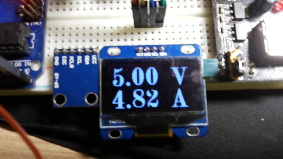

原型电压电流表只写了显示程序
原型电压电流表只写了显示程序

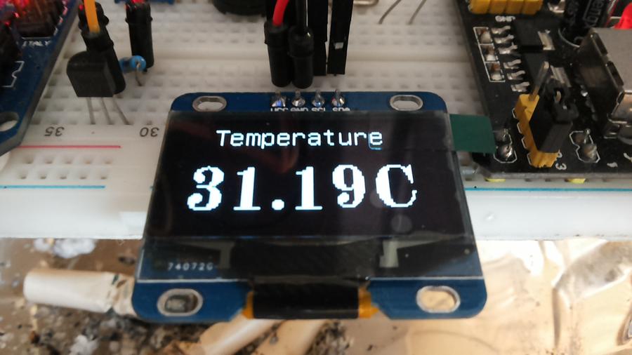

18b20做的温度表
18b20做的温度表

如果用1.3的OLED做大功率电压电流表,自带电池,有多少人有兴趣?
 楼主| 发表于 2014-7-13 00:23 | 显示全部楼层
屏太贵了,如果有便宜的屏,价格白菜购买的人会多
