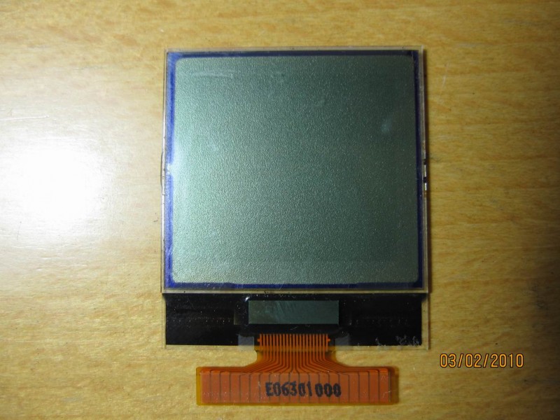

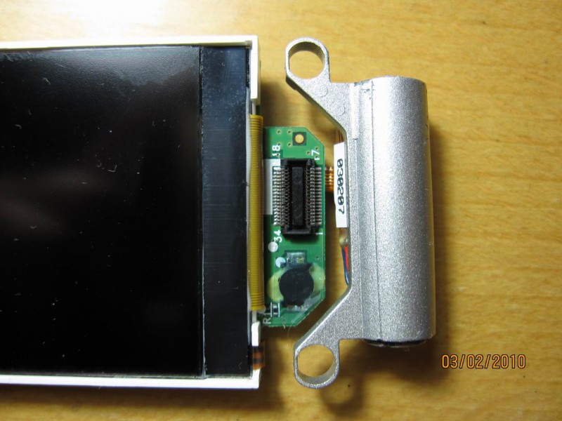

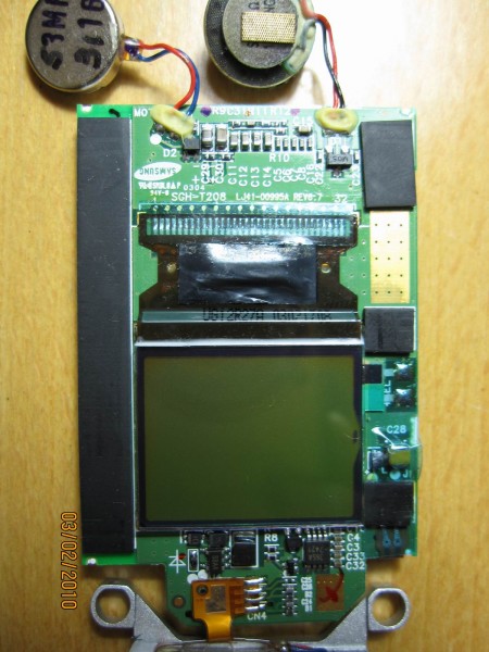

这两天把家里退役的松下GD92和三星SGH-t208做了拆解,想把这两款手机里的液晶拿出来废物利用。
  v0 v8 a4 ~! O# ]9 T7 q, f但上网查找多时,也没有查到有关这两款手机液晶的资料。特此拍了几张照片,发上来请各位大侠帮忙,应该如何驱动这两个屏。7 A8 x( |% I& ?8 t5 E
松下GD92.jpg * Q3 l4 |; P: J7 X  A
松下GD926 v/ \  x3 G3 P9 U4 A
' _1 n5 T& |9 T( L$ ^% k$ ? 三星sgh-t208之小屏幕.jpg 1 C- G/ C1 {" z" E$ E
三星sgh-t208之小屏幕
; [: C7 o/ k6 g 8 s  t2 m7 h6 e& I; k- h
2 S3 h4 g, r  S# U+ u4 d三星sgh-t208之大屏幕

+ H$ G" B/ W- N  A1 j" ]. i# a搜吧,这里也找找看http://www.speclcd.com/,不要用手机型号找,液晶屏上有型号的,有就可以用,没有就算了吧,一般我都懒得拆手机屏用了,资料实在不好找,现在都拆了N个了
 楼主| 发表于 2010-6-28 12:43 | 显示全部楼层
多谢楼上,夜晶的型号是印在排线上的数字吗?

多谢楼上前辈的提醒,主要是个人闲来无事,就想找一找资料,废物利用。( d; C  Y4 G, G9 n) z) w3 I
昨天在用英文搜索,找到了G92的驱动型号:爱普生ESD1656,看起来驱动很简单:)/ e  _$ D  z2 {4 D5 g1 p
三星的仍在寻找中。

今天驱动成功了,51+SED1565,就是简单的SPI,但研究LCD初始化上费了不少力气。。。* N0 b: ^2 }% m- Z7 R* J
看到成功显示的那一瞬间,内心还是很激动得
