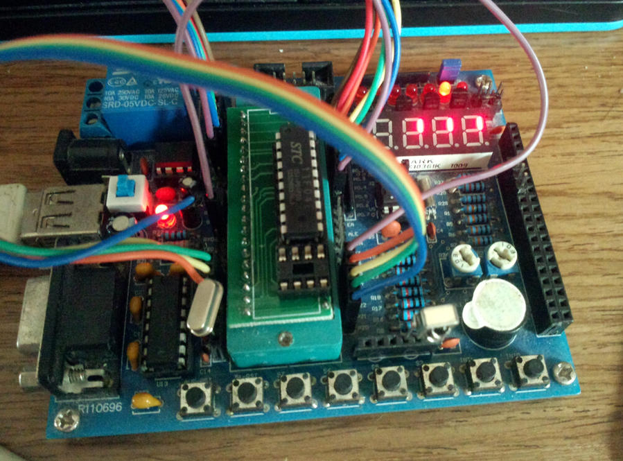

天热了,又到了连电扇都懒得走过去开的季节了。
前天我妈妈又抱怨说晚上开躺在床上开电扇太麻烦。
之前已经装过一个了只不过不带定时关的功能。装好了之后用了两年,完全没问题。放在客厅了也用不着定时关闭的功能
第一次装的就是这个风扇。年纪比我大3~4岁吧。前年由于定时器老化了。索性就被我拆了装了和红外遥控。一直放在客厅用着。
虽然丑了点儿,但是好用,这么多年也没出什么大毛病。
这次母亲惦记上了房间的的电扇,理由是晚上定时器时间到了再开比较麻烦。一直开着会着凉,不开又很热
今天上午就给他装好了。也是拆了定时器才装得下。
这两样就装在小角落:
开电扇不开定时的时候,数码管就只显示一段,并且循环显示
开了定时之后就显示时间:(单位是分钟,最大是110分钟,按一次加10分钟)
用的遥控器是数字电视机顶盒的遥控器。(我们这里大概3年前就强制使用机顶盒了。)
用了三个按键,圆的那个是开关。属于自定义按键:键码是45(16进制,换成10进制就是69)
方的里面上一页和下一页是调整定时时间的
单片机用的是STC11F04E。上一次脑抽,买了30片……用不完了
(这图有个错误,应该是P3.4,P3.5,P3.6,P3.7)
程序和固件。固件里面有三个,一个是加三极管扩流的,一个是STC单片机直驱的(我用的就是这个)。还有一个是可以显示键码的,方便换遥控器使用
红外遥控带定时关闭.rar (37.64 KB, 下载次数: 1784)

sTC的转接板。。。。。。
 楼主| 发表于 2014-7-13 15:53 | 显示全部楼层

dianzichina 发表于 2014-7-13 15:21
sTC的转接板。。。。。。
是,自己做的,DIP20,DIP8转DIP40
没有啊……  发表于 2014-7-13 18:42
你不会把整个学习板整进去了吧?  发表于 2014-7-13 16:26
