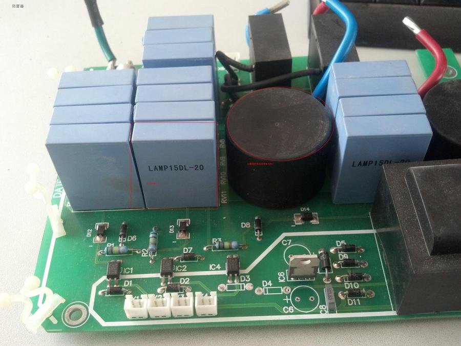

避雷器都是什么元件,请教达人了
发表于 2014-7-13 15:49 | 显示全部楼层
板子上标了的  是压敏电阻
发表于 2014-7-13 16:40 | 显示全部楼层
一般就是压敏和气体放电管
发表于 2014-7-13 19:43 | 显示全部楼层
固封的是压敏电阻,金封的是放电管,放电管分两脚和三角,压敏的电压可以做的很低,放电管可以做的很高,大部分印制板上高压端可以看到印制锯齿,就是简单的放电管。
发表于 2014-8-19 10:26 | 显示全部楼层
这个板 好象也不安全 起码光藕 光 和电两端没有锯开 高低压之间 存在安全隐患
发表于 2014-8-29 20:52 | 显示全部楼层
氧化锌压成一片一片的,叠起来的 根据电压计算出叠多少片
