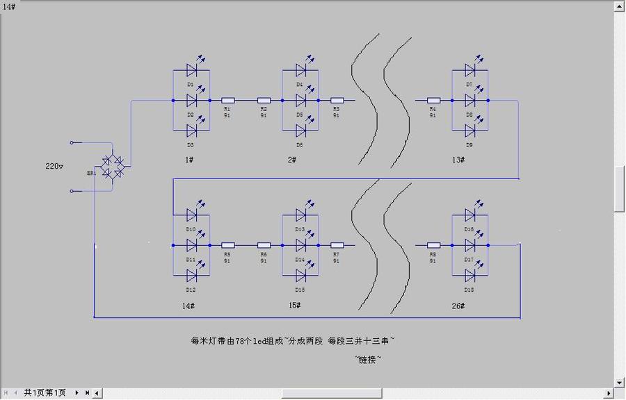

两块钱买不了吃亏 买不了上当~但是可以赚一把LED
足足78个啊~嘿嘿~
磁铁不吸~
沾锡困难  应该是铝线~
