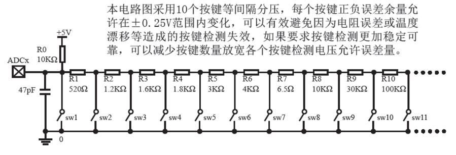

练练电路,请高手指点
1.纯硬件,不显示
2.控制LED屏需要单片机,就借用STC单片机AD按键扫描

发表于 2014-7-18 09:13 | 显示全部楼层
看到现成的led板卡可以支持10路控制
http://item.taobao.com/item.htm? ... &id=18526260061
 楼主| 发表于 2014-7-19 06:22 | 显示全部楼层
老白 发表于 2014-7-18 09:13
看到现成的led板卡可以支持10路控制
http://item.taobao.com/item.htm?spm=a230r.1.0.0.QTYG2E&id=1852626 ...
不错可以考虑,就是按健太少,另一个是多个按健按下需要排队显示。谢谢
