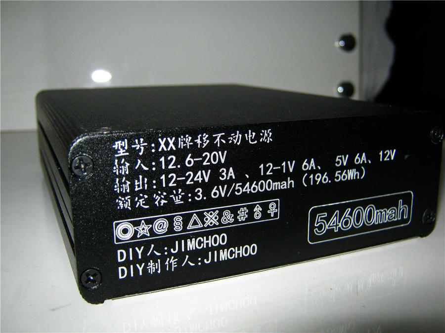

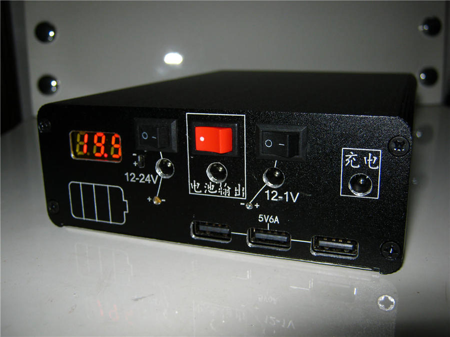

准备做个笔记本的移动电源,输入准备12V和19V的电源都能用,输出19V。用几节电池最好。

发表于 2014-7-18 09:42 来自手机 | 显示全部楼层
看你怎么用。。如果没有前置升压。那么你注定只能2串多并升压解决。。。。另一种就是输入前置升压,这样3串4串都没问题。
发表于 2014-7-18 09:45 来自手机 | 显示全部楼层
lz上说7节的咋回事啊。难道是想单锂??
发表于 2014-7-18 11:26 | 显示全部楼层
移动电源当然要便携,4节18650就够重了,淘宝上已经有成品的,就是贵点,不带电池都要7,8十
发表于 2014-7-18 11:40 | 显示全部楼层
5节以上BT了吧。。还有就是3 4节需要一个前置升降压充电器这个不好找。(话说智翔到有现成的)
发表于 2014-7-18 11:51 | 显示全部楼层
还不如买多一块电池
发表于 2014-7-18 14:18 | 显示全部楼层
还是做移不动吧
