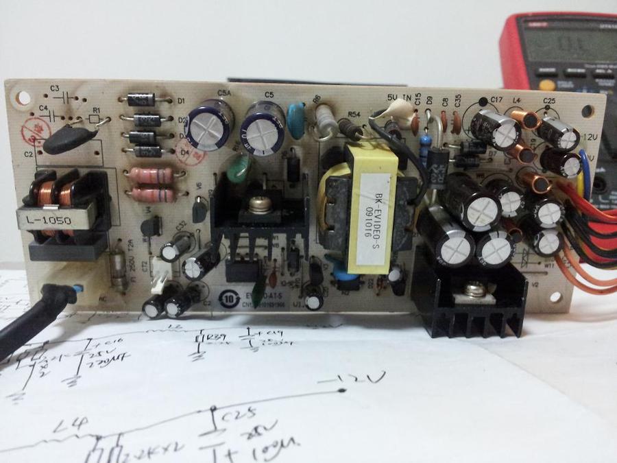

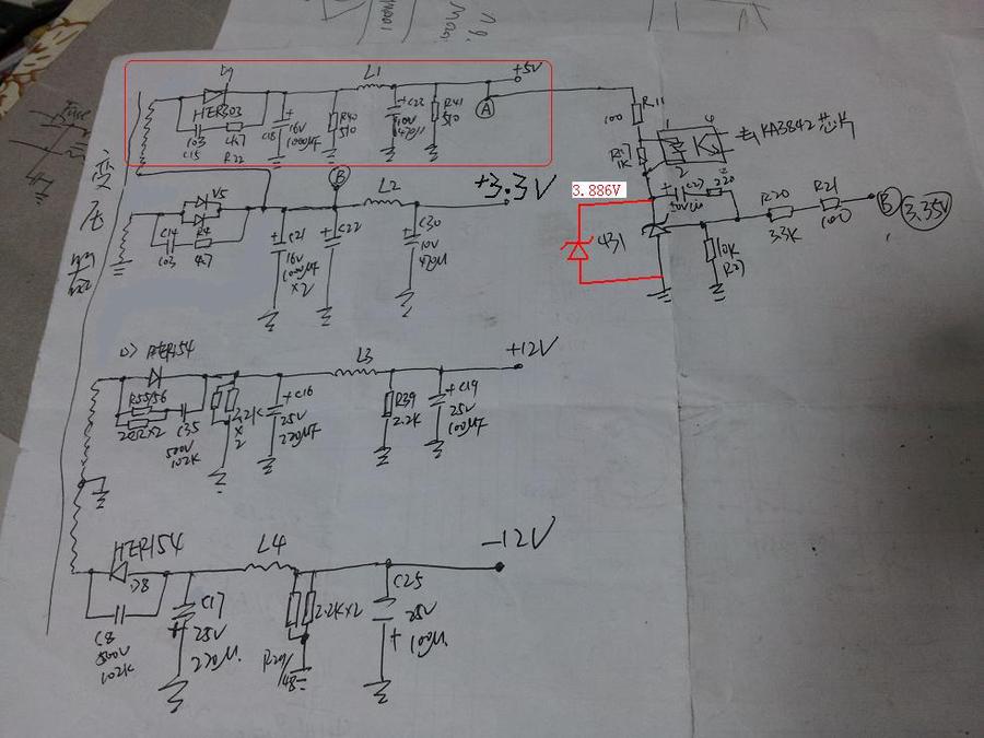

图中少画了个稳压管,在431的电源和地之间,电压为3.886V
3.3V那个改过来了,跟431并联的稳压管也补充了  发表于 2014-7-22 16:22
不好意思,给大家误解了,紧挨着红框下面显示33V的实际是3.3V,写的时候那个点跟后面的3连到一起了  发表于 2014-7-18 17:25

你是不是想问,这个稳定的5V哪里来 的
右边不是画的有光耦吗,输出的电压通过光耦反馈到开关电源的初级了,所以输出端的电压一直都是可控的。

那个5V跟33V串联的看清楚  是不是楼主画错了
是3.3V,那个点跟后面的3连一起了,不好意思  发表于 2014-7-18 17:26
就是3.3的啊,你看那个电解是10V的  发表于 2014-7-18 09:33
貌似是3.3V 是这样的话就好理解了  发表于 2014-7-18 09:20
发表于 2014-7-18 09:43 | 显示全部楼层
根据电路原理你描述33V,是3.3V。5V是在3.3V电位基础上加绕线圈在整流为5V。很好理解的,【减少5V从O-3.3V线圈匝数,降低成本和减小体积。稳压原理很常见光耦PC817结构。
33V是3.3V,那个点跟后面的3连一起了,不好意思  发表于 2014-7-18 17:26

发表于 2014-7-18 10:27 | 显示全部楼层
我觉得楼主质疑的应该是上面的那组线圈下端接到了3.3整流后的位置了,只要不搞错线圈首尾连接,就没有问题,跟电池串联一样,稳压反馈取自5v端。

 楼主| 发表于 2014-7-18 12:21 来自手机 | 显示全部楼层
gw168sh 发表于 2014-7-18 09:08  整流之后出来的呗  你是不是想问,这个稳定的5V哪里来 的
光耦是反馈3.3的,5V没有啊!
我也看成那样的,不过一样,这取决于主回路。  发表于 2014-7-18 12:24
 楼主| 发表于 2014-7-18 12:27 来自手机 | 显示全部楼层
徐利达 发表于 2014-7-18 09:18  那个5V跟33V串联的看清楚 是不是楼主画错了

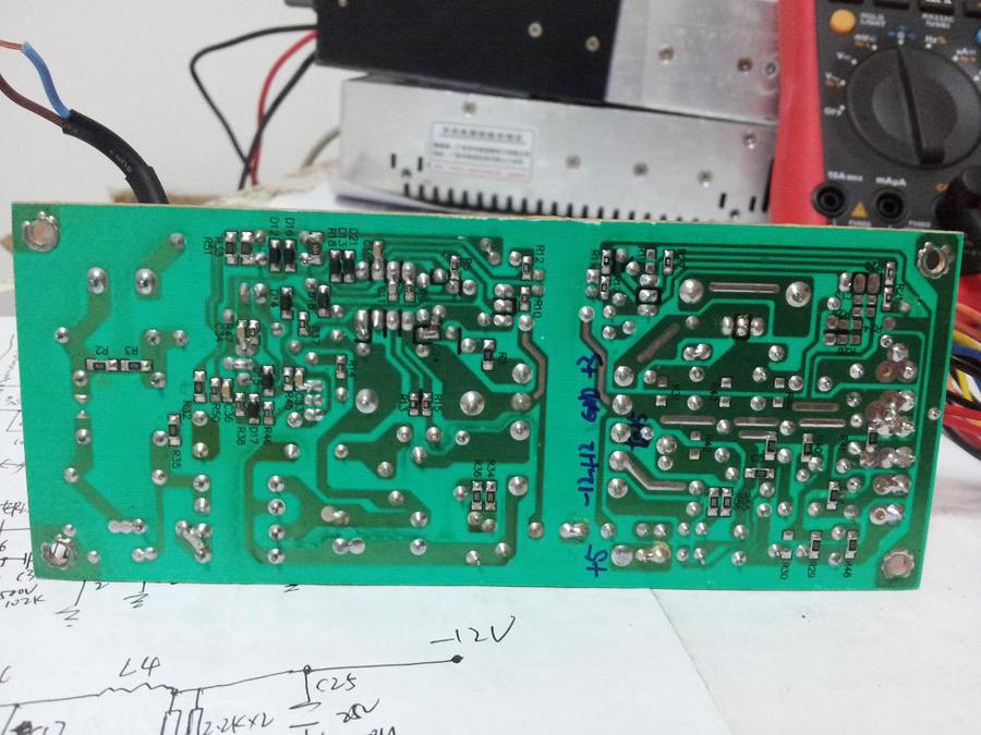

变压器没拆看,电路板上变压器正面出来的黑色线就是5V的那根,我也怀疑是否画错了,但是我用二极管档测电路板背面油笔写5V和地之间,确定没画错。
 楼主| 发表于 2014-7-18 12:32 来自手机 | 显示全部楼层
beizheng 发表于 2014-7-18 09:43  根据电路原理你描述33V,是3.3V。5V是在3.3V电位基础上加绕线圈在整流为5V。很好理解的,【减少5V ...
稳压控制的是3.3V,你的意思是在这个基础上通过控制5V那端线圈的匝数比来输出5V吗?
