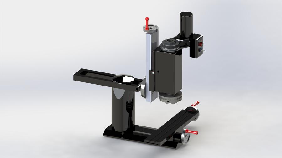

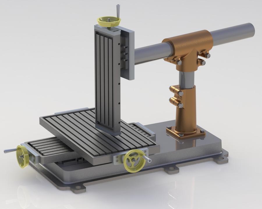

你这个结构太死,只能雕,不能铣, 电工的很多活是铣, 我希望它是这样的, 改为数控。
要求定位决定了结构,这是没有办法的事情,看了你图片,这个结构的东西加工不了太硬的材料,虽然Z轴行程比较大  发表于 2014-7-20 14:16

这个只能雕,不能铣, 电工的很多活是铣, 我希望它是这样的, 改为数控。
或者这样也行, 帮我改成数控的啊。

作为业余的DIY爱好者 毕竟精力有限 还有处于有限资源的考虑 不会考虑太高成本的投入 雕刻机只要丝杆加入手动机构 就可以当做铣床使用 但是铣床Z轴要求一定的高度  发表于 2014-7-20 10:49

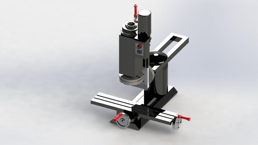

发表于 2014-7-19 23:27 来自手机 | 显示全部楼层
最好全铝   z提升到9。就好了2000能搞定就好
铝合金主要是加工成本太高 而且铝合金存在一个致命问题 就是太软 还容易变形 至于Z轴高度问题 我也考虑过 我现在有一种方案 可以将Z轴提高到200 还在还在做理论分析 后续我会发帖子出来的  发表于 2014-7-20 10:53
