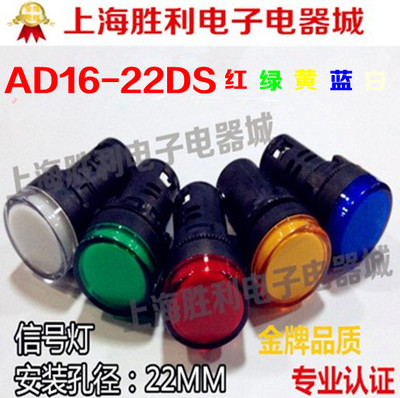

发表于 2014-7-24 09:10 | 显示全部楼层
装在配电箱的LED指示灯http://gd4.alicdn.com/bao/uploaded/i4/T1Oy9qFuJgXXXXXXXX_!!0-item_pic.jpg_400x400.jpg接通电源 箱子里面开关没有合闸指示灯会亮
