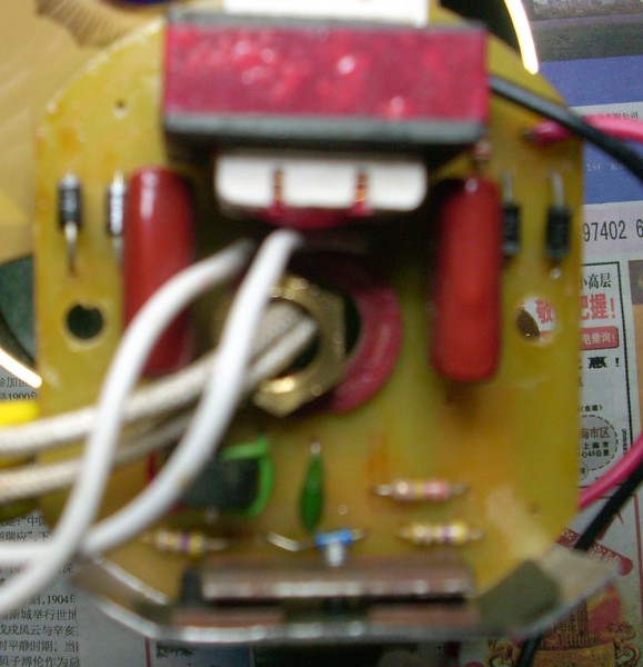

发表于 2010-7-5 11:37 | 显示全部楼层
那卤素灯的电子驱动会较理想的么?Philips ET-E 60 220-240可以吗?
garicchung 发表于 2010-7-2 13:49 https://www.yleee.com.cn/images/common/back.gif
    那个卤素灯的电子驱动应该是这样的
发表于 2010-7-5 11:43 | 显示全部楼层
那个卤素灯的电子驱动应该是这样的
shqi2003 发表于 2010-7-5 11:37 https://www.yleee.com.cn/images/common/back.gif
    所以上面的电路首先是交流输出12V,不能驱动用LED做的射灯。

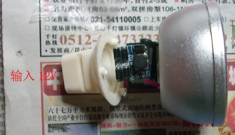

发表于 2010-7-5 11:52 | 显示全部楼层
恒流驱动是甚么原理 ? 好待我到华强路买时能得知适合与否.我发现他们有部份像我一样对电子不认识的
garicchung 发表于 2010-7-5 11:22 https://www.yleee.com.cn/images/common/back.gif
    如果一个电源,不论接什么样的负载,负载中流过的电流都恒定不变,大概是这个意思。
发表于 2010-7-5 12:16 | 显示全部楼层
是否所有关直流12v输出的变压器都可以用于LED ?
garicchung 发表于 2010-7-5 11:49 https://www.yleee.com.cn/images/common/back.gif
   市场上 LED射灯有专门的LED射灯电源,输入220V【  】输出到射灯。还有就是恒流电源板,需要一个12V的电源作为输入到【恒流电源】输出再到射灯。
下面图是我最近刚刚接触的,你的射灯如何使用我不清楚。
发表于 2010-7-5 18:06 | 显示全部楼层
首先,你的12v 3w LED射灯,里面是否是只有led,或者内部已经带有12伏输入的恒流电路。,
比如,上面的图,其实是带有全桥输入,即使是12v交流输入都可以的恒流电路,
有的带有全桥输入恒流电路可以12v交流到24v交流都可以,
但驱动的是单个3w,还是三个3w串联,或者单个1w,三个1w串联,每一种规则都不一样的。如果不匹配,会损坏led,或者损坏的是恒流模块
如果你的led射灯,已经配套有12v恒流电路,这样就好办了,直接输入12v直流,或者50Hz的12v交流,
卤素灯的电子驱动,输出的肯定不是50hz的交流,所以估计会损坏电路的。
直接用12v/1a的小开关电源就好了。或者你的led射灯直接配套,220v交流输入的恒流电路模块
